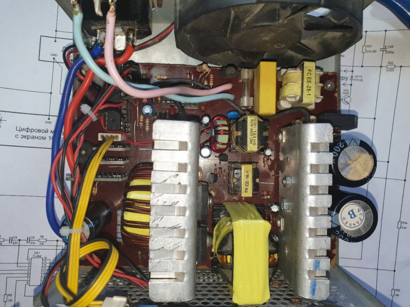

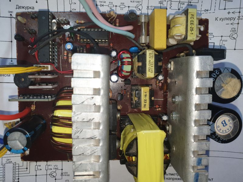

Сабрал иип заработал сразу, БОЛЬШОЕ спасибо вам Starichok51
залил архив печатку делал сам цифра и сила в одном плате
Power.zip [138.26 KiB]
 Заголовок сообщения: Re: Регулируемый Иип На Базе Атх С Цифровым Модулем
СообщениеДобавлено: Вс мар 29, 2020 11:06:02
Карма: 153
Рейтинг сообщений: 2926
Сообщений: 18848
это очень хорошо, что заработало без проблем.
но ты не сказал, какую версию прибора ты собрал.
СообщениеДобавлено: Вс мар 29, 2020 13:32:02
Зарегистрирован: Сб янв 25, 2014 11:05:04
Сообщений: 16
Версия схемы V4.0 версия прошивки (hex) V4.3

понятно, последняя версия.
хорошо получилось.

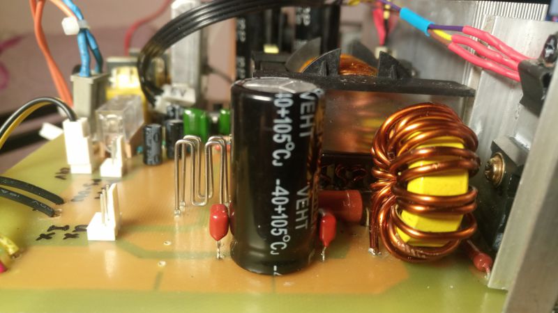

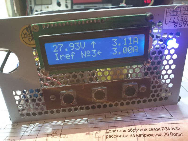

СообщениеДобавлено: Пт апр 10, 2020 14:51:02
Зарегистрирован: Пт апр 19, 2019 06:45:38
Сообщений: 40
Откуда: Стерлитамак
Ура! Я наконец доделал данный блок питания. Хотелось бы поблагодарить вас, Starichok51 за разработку и за помощь при воплощении её в железе. Так же спасибо пользователю форума cxem.net с ником nikolai_kuzmenko за разводку платы силового модуля.
В данный момент в МК прошивка версии 4.1.

поздравляю с успешным окончанием работы!

А что энкодер будет сверху стоять?
СообщениеДобавлено: Вс апр 12, 2020 16:10:20
Сообщений: 40
Откуда: Стерлитамак
Да, этот энкодер так и остался на плате с атмегой внутри корпуса. Рабочий энкодер подключен параллельно (как и кнопки управления). Я ещё сто раз буду туда лазать, перепрошивать и приделывать блюпуп-модуль, так что решил пока не делать окончательную плату для мозгов.
