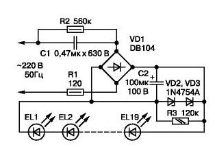

Всем здравствуйте. Прошу помощи в расчете и подборе деталей схемы для питания светодиодной ленты (smd 5050 rgb) от сети 220В. На отрезке ленты расположено 120 светодиодов. В интернете куча схем, но подробного описания найти не смог. Чтоб не наделать глупостей действуя на обум, решил обратиться к вам
Комментарий к файлу: Можно ли использовать данную схему?

Как правило все светодиодные ленты рассчитаны на напряжение 12В, и уже имеют внутри гасящие резисторы. То есть надо только найти источник питания на 12В, а это не проблема.

Если ленту на сегменты раздербанить и их включить последовательно, то можно и как на вашей схеме сделать с соответствующим пересчетом элементов естественно. Но учитывая доступность 12В источников на почти любую мощность, от них проще.

RGB точно не нужно от источника с гасящим конденсатором питать. Для получения разных цветов будет разное количество кристаллов включено. Иначе какой смысл в такой ленте ? Эту только от 12В питать.

Не придумывайте себе трудностей, делайте на 12В питание. Тем более конденсаторный балласт гальванически связан с сетевым нпряжением, то есть требуется надежная изоляция всей ленты.

Прислушайтесь к совету. Импульсники на 12В копейки стоят, но зато с полным джентльменским набором: и защита от КЗ, и гальваническая развязка, и стабилизация всего.

Предпочитаете линейчатый спектр из трёх огромных пиков непрерывному? На нормальных диодах люминофор не выгорает с такой скоростью, чтобы это было заметно. Если не работать на перегрузе и соблюдать тепловой режим, то вся эта конструкция устареет или надоест гораздо раньше, чем износится. Если не нравится синюшность, то берите светодиоды с меньшей цветовой температурой (у них и индекс цветопередачи обычно больше). По поводу питания могу сказать, что оказалось весьма удобным (лично мне) вообще иметь "сеть" на 12в на рабочем месте: паяльники, светильники, низковольтные двигатели.... Вобщем на самом деле купите готовый блок, а то питание через гасящий конденсатор не много не мало опасны для жизни и требуют особых мер предосторожности. Выбрать блок надо, как уже сказали, исходя из мощности, потребляемой лентой. В документации (если есть) или на самой пачке обычно написано потребление на метр длины. Вот берёте эту мощность, помножаете на длину рабочего куска в вашем случае, прибавляете запас по мощности (хотябы процентов 20) и вперёд, не перепутав полярность!
