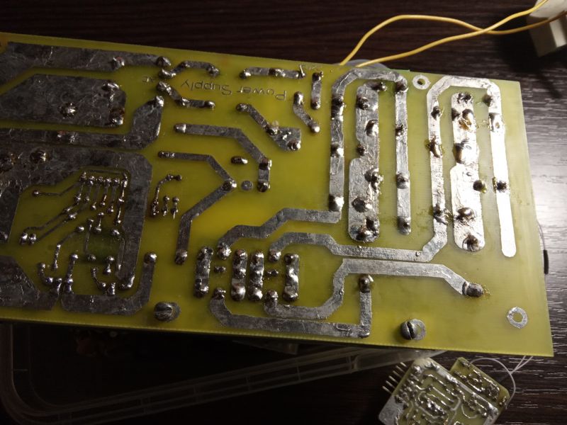

Схема по которой собирал (оригинал утерян, срисовал с платы)
 Заголовок сообщения: Re: ИИП для новичков продвинутых на SG3525
СообщениеДобавлено: Пт май 08, 2020 21:44:51
Карма: 145
Рейтинг сообщений: 6059
Сообщений: 36292
Откуда: г.Мариинск
Как же вы его ремонтировать и запускать будете? Схему надо востановить.
Вот сейчас надо посмотреть как сделаны вторичные цепи, какой дроссель использован и как включен. Из чего состоит защита?

Собирал по печатке из первого поста (вторичные цепи только изменил под 2 независимых напряжения). Стабилизацию с другой схемы пытался влепить.
ТТ и ТГР выполнены на зеленых колечках 2000НМ. Токовый резистор 10 Ом.
Дроссели - на 12В готовый от комп БП, на 24 - 2*0,6мм по программе "Старичка" рассчитал.

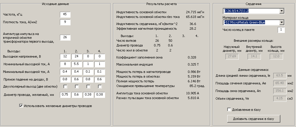

Посчитал в программе ДГС. По 12В взял ток с запасом. На 24 накинул 10% от измерянного потребления.
Интересует правильно ли указана в данном случает Амплитуда импульса на первичной обмотке? И как мотать обмотки? В одном направлении?
Добавлено after 1 hour 39 minutes 9 seconds:
Переделал под ДГС.
Ситуация со срабатыванием защиты не поменялась. По линии 24В не держит нагрузку

Если выходы гальванически отвязаны друг от друга, ДГС не будет работать
Амплитуду напряжения нужно смотреть в программе Старичка при расчёте трансформатора, там приводится её величина

Неправильно ДГС рассчитали. Для расчета нужно брать удвоенную частоту преобразования, потому что после двухполупериодного выпрямления на выходе выпрямителя удвоенная частота пульсаций. И ещё, выход, с которого берётся обратная связь, нужно нагрузить на минимальный ток, который Вы указали в расчёте дросселя

Сделал перерасчет. На выходе 12В, куда ОС подключена, стоит резистор на 150 Ом (потому ток выставил 0,08А), пробовал подгружать оба канала по 1А. При включенной стабилизации просаживается напряжение. Если отключить - нагрузку держит. Ключи холодные
Я намотал 26 и 50 витков.
