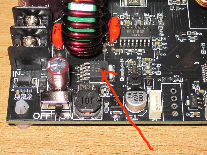

Здравствуйте уважаемые формучане ,нужна помощь с блоком питания
Есть телевизор Оризон 51тц 449д 93 год выпуска
при включении горит индикатор на передней панели но дальше ничего
Как я понял,бп разделен на две части
Первая малая часть,которая и подключается в сеть, не выдает напряжение на вторую часть
Менял электролиты не помогло,в резисторах номинал штатный,диоды рабочие
Подскажите пожалуйста куда копать и какой напряжение идет с первой части бп на вторую
Буду очень благодарен за вашу помощь

Реле проверять и подачу напряжения на него проверять с этого вот маленького трансформатора в углу.
Но скорее всего проверять надо плату управления - сигнал запуска реле оттуда идёт.

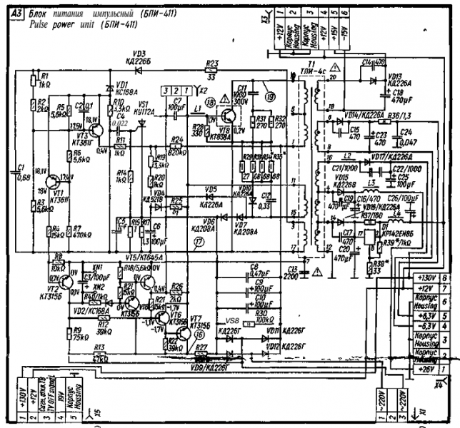

Я нашел схему на данный телевизор 8)

Я замкнул реле физически,теперь на контактах идущих на вторую плату 240 вольт как в розетке
А нам её покажете?
И что? Телевизор заработал? 135 В на строчную развёртку подаётся?

Телевизор не заработал,вылетел предохранитель буду искать проблему дальше
ну и вот схема на данный аппарат

Строчная развертка была у этих моделей слабовата... А затем и импульсный БП следом вылетал.

Очевидно, речь дальше пойдёт о блоке питания:
Проверяйте и меняйте VT8 - дохнут как мухи и все электролитические конденсаторы. Затем прозвоните нагрузку по линии +130 В. Если там КЗ, то меняйте ещё и VT2 с модуле развёрток:
А затем и до умножителя очередь дойдёт. ;)
если тв очень долго не использовался, то предохранитель мог сгореть из-за попытки зарядки входных электролитов....можно попробовать через лампочку подать....
БП ремонтировать ОТДЕЛЬНО от тв....по +130 повесить тоже какую-то лампочку 20-60 Вт, только потом работающий подсоединять к тв...

Простите уж за тупость но транзистор VT8 это который расположен на отдельном радиаторе под крышкой?
 Заголовок сообщения: Re: Блок питания телевизора типа 4УСЦТ ОРИЗОН 51ТЦ 449Д
СообщениеДобавлено: Вт мар 17, 2026 16:45:59
Рейтинг сообщений: 127
Сообщений: 1132
заказывать ума не надо.....сначала надо найти, из-за чего замыкание (или ток повышенный)...отпаяй коллектор, прозвони К-Э на пробой...
С3, C6 (25V), С7 заменить обязательно, на 63V...
лампочки есть ?....вот их - в первую очередь приобрети....))))
Он самый. VT2 точно такой же, но лучше их заменить на КТ846А, они по выносливей. Заказывайте сразу оба.

Подключил через лампочки бп проперделся и пошло питание на строчную развертку :))
Кондеры все таки заказал,на бп и на всю развертку да и там еще останется на остальное
