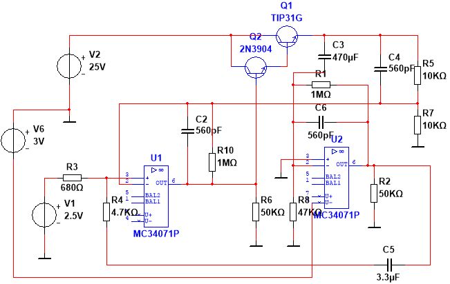

Смеркалось ... не спалось ... В общем накидал такое вот ...
daff 01.jpg [37.33 KiB]
затем инжектировал трансом 1к после транзистора, ну на выхде канэшна такое
это при отключенном С5
SDS00090.png [39.84 KiB]
и при включенном:
SDS00092.png [46.89 KiB]
то что макетка и все ловит капитально этто понятно , вот остаточное даже это от транса, палец на него удваиваевает синус.
есть ли смысл в этом чтоб на 100-110 децибел давить ?
ну понятно там фильтры на питалово итд .. текущее это концепт ..
кстати прикол , если конд OOC выкл. то канэшна звенит ... и шумодав это затыкает
А зачем такое подавления по питанию? что за супер ответственный узел собираетесь питать?

да какието безумные идеи на низкошумный блок питания для источника напряжения и тока ....
тут в общем 2-ой взгляд на схему ... как принцип брать текущие элементы
то я тупо инжектирую собственный шум от U2 который ну тупо прикинем - 50К + 1М - ну TL071
ну примерно это будет 300 микровольт р-р ( R2 approx 4uV x 20 approx 80uV RMS + 3uv x20 = 60uV opamp, approx 100 uV RMS )
если выход 15В то ку типа 6 и мы получаем 2-3 мВ р-р шумофф ... и хаха последняя картинка скопа это и показывает - замыленнный выход
что-то в идее есть но U2 все портит ...

Вообще вопрос какая мощность нужна?
А если так то каждый лишний полупроводник добавит шума и как бы лишний ОУ это неплохой источник шума! Так что непонятны куда и сколько надо.
Но первое применить полевик а не 2 биполярника и норм ОУ. Но вот сам прикол в том что такие ультрамалошумящие источники нужны для микромощный цепей, это плохоя вяжется с двойным эмитерным повторителем :))) , тем более есть ультрамалошумящие стабы.
Для динамических сигналов просто фильтрация стабильность там ненужна ёмкость тут в помощь.
Но я в "лабораторном" усилители у которого чуйка (1мкВ там конечно сигнал в шумах сильно) ~2мкВ и ДД ~85дБ применял обычные линейны стабы малошумящие и всё отлично. Это так для каких то тестов делал для работы с малыми сигналами так подключил и всё 85дБ хватает что бы до вполне больших значений сигнал был в входной.

" какая мощность нужна? " - да как всегда 10А :) :) :) .
повторитель дабы не нагружать оу. я всегда стараюсь не нагружать оу если возможно
вся проблема в R2 , можно и 5534 воткнуть
да ... есть LT1034 и подобные в этой серии там до 120дб ...
есть "супер" регуляторы, начиная от 2х LM317 , и Jung's super... тот же 317 надо - 5в для оптимальной подавления
PSRR у нормальных операционников выше 100дб , те чтоб чоот проявилось надо +50мВ помехи по питанию ... как правило оно во вход быстрее пролазит
можно просто стибрить готовое - но я вот желаю сам придумать
Для Нибирян или Сириусян? Марсиан может? Для земного такие мощностя уже к шуму уже вааще пофиг им там. На таких мощностях чисто по определению не может быть мало шума в земных технологиях. Даже в проводах в палец на таких токах будут падения многие мВ.

цэ шютка, ибо и так понятно что такие вещи реально 0.2-0.4 А

0.2-0.4 А
Двойной эмитерный повторитель :))) . А где отсека по току?
Вообще полевики лучше тут в плане тока управления. Большинство малошумящих стабов как с полевиками на выходе.
Такое надо для каких то малосигнальных датчиков и усилителей малых сигналов там десятки мА. Интересно конечно как на счёт увеличения шумящих компонентов собрались снижать шум который как раз находится на этом уровне? А какое усиление получается в эмитерном повторителе ты не учитываешь просто за так? Ведь просто так шум 1 транзистора усиливается другим + шум второго ОУ добавляется. Шум можно снизить за счёт снижения усиления.
