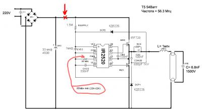

Всем привет! Сильно прошу не пинать так как не сталкивался раньше с эпрами.Задача-запитать 5 ламп ультрафиолетовых по 160 ватт каждая.Выбор упал на IR2520 м предподогревом,ибо лампы не дешевые.Собрал 5 каналов,с помощью BALLAST DESIGNER посчитал примерные номиналя для 90w ламп.Собрал,при запуске лампа пытается запуститься и гаснет.Программа выдала следующие номиналы:Qty,Type,Value,Rating,Tolerance,Reference

PFC пока не собран,пытаюсь настроить каждый канал в отдельности.Как я понял,не хватает тока лампе.что предпринять? уменьшал и увеличивал число витков дросселя,максимум добился поджига (слабого) на пару секунд. Феррит N87 E25/13/7 Программа выдала 153 витка проводом 0.35 (мотал 0.4,другого нет). CRES 6800пф RFMIN 100R CVCO 0.33 МКФ.Индуктивность тоже пробовал менять раздвигая сердечник. Куда дальше копать не могу разобраться....Данных на лампу нет,кроме как : ток 1.5 А напряжение 135 вольт. Срочно нужна помощь!!!!

kekc86 писал(а):
DC Bus Capacitor,22 uF,450V,105C,CBUS
Емкость без корректора слишком мала, 0,7-1мкф на ватт должно быть. С корректором и без, дросселя получаются с разной индуктивностью, причем значительно разной, утверждаю, много раз пользовался этой программой. Нужно запускать сначала корректор, а потом уже сам балласт.
Зы индуктивность нужно измерять, а не "раздвигать" :)

Martin76 писал(а):
Пока по одному каналу включаю все запитано от сети без корректора,через лампу 60 ватт,емкость340 мкф. Изначально индуктивность дросселя 1.3 mH,изменяется изменением зазора между ферритами. Сейчас на сетевой банке 285 вольт

а как это получить мощность 90, если стоит ограничитель-лампа на 60W ?????....только 30W, в лучшем случае, в нагрузке.... микре может и питания не хватает (да и сама лампа тухнет) и она затыкается...
вспыхивает, пока сетевой электролит не разрядится....
Лампа включена в разрыв плюса после банки уже,чтобы если что не повылетали полевики.ктонибудь может посчитать нужную индуктивность и емкость резонансного кондера для моего случая?и какое напряжение должно быть на сетевом лите для моих ламп?
Это тоже грубая ошибка, лампа -нелинейное сопротивление, с достаточно большой индуктивностью. При таком включении обязательно после нее нужно ставить конденсатор несколько мкф.

Не совсем понятно,почему вы считаете что она выключилась то? Включаем в сеть, лдс пытается запуститься,при этом загорается лампа которая в разрыв плюса,потом лдс так и не зажглась но схема продолжает работать.между 1 и 2 ногой стоит стабилитрон 15в пленка 1 мкф и электролит 2.2 мкф...проблема именно в том что не хватает чего то на лампу....
Потому, что микросхема с мозгами (в отличие от 2153)...Алгоритм включения нарисован в даташите...
Я думаю, что сначала тухнет лампа из-за недостатка напряжения с полумоста, когда резонанс уже пройден, а потом микра видит обрыв цепи (не падает напряжение во время паузы) на выходе и выключается....При работающей - в средней точке половина напряжения (+140 постоянки), при неработающей - 0...
(детей в ПЗС не сделаешь)....надо убирать лампу (вместо неё поставить предохранитель на 0,5-1А, можно и с резистором Ом 10)...

Если лампа на 135 В, то такое же напряжение (практически) и с полумоста, индуктивность дросселя уже мало участвует в ограничении тока, когда будет +380, то это будет заметно важнее...На данном этапе 1,3 мГн должно подойти. резонанс чтоб на 40 кГц (при рабочей 34)...так что и 6800 тоже нормально...

Еще раз почитал первый пост и возник вопрос, на сколько ватт был расчет, фигурирует сначала 160Вт, потом вдруг 90 и какого типа лампы?

Вобщем,выкинул лампу поставил предохранитель,все запускается но по яркости лампа работает не на всю мощность.буду пока собирать PFC а там посмотрим.кстати какое напряжение нужно будет ны выходе pfc получить??? И еще вопрос-уменьшая индуктивность,увеличивается яркость лампы,но при этом затрудняется запуск,лампа мигает раза 3 потом уже стартует.(выглядит как нехватка питания на IR).корректор мощности спасет ситуацию?
PS 160w в балласт дизайнере нет,считал по наиболее мощной
Так какое выбирали в расчете в программе, такое и должно быть , там или 400 , или 500В только.
Считали бы лучше две последовательно по 70Вт, а еще лучше параметры своих ламп ввели бы, программа позволяет это делать.
