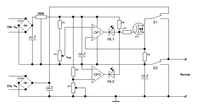

Так примерно накижал схему. Но под вашу нагрузку нужны мощные транзисторы и водяное охлаждение. :)))
Если применить компараторы с открытым коллектором то светодиоды не нужны. Может потребоваться частотная коррекция.

Телекот писал(а):Так примерно накижал схему. Но под вашу нагрузку нужны мощные транзисторы и водяное охлаждение.
Это понятно, собственно поэтому что не хочется делать 2 раза одно и тоже, подумал над тем что бы использовать одно.
Не совсем понятно откуда берется питание ОУ и как распределяется потенциал напряжния в режиме БП, если с нагрузкой более ли менее понятно то вот работой БП как то ваще не понятно ничего.
[AMS]
Сообщения: 36290
Откуда: г.Мариинск
Сообщение Телекот »
tar писал(а):Не совсем понятно откуда берется питание ОУ
От отдельной обмотке 10в на трансформаторе и стабилизатора 7808.
tar писал(а):и как распределяется потенциал напряжния в режиме БП
На сток подается напряжение с выпрямителя, с истока снимается, ОР2 сравнивает напряжение на выходе с образцовым 8в. Вроде всё просто :dont_know: Ограничение тока одно на двоих собрано на ОР1.
Да для защиты входа ОР2 желательно включить резистор R5.
Кто может высказать замечание по этой схеме, а то тоже хочу в будущем собрать её.

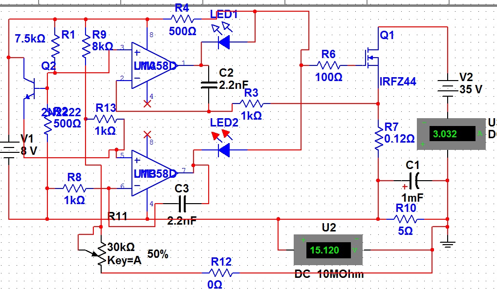

Сообщение tar »
Закинул в сим, если со стабилизацией тока все норм, то вот со стабилизацией напряжение все не так. Мультисим даже не может родить хоть что то и постоянно выкидывает ошибку симуляции которую сам же не может решить. Пока то что смог увидеть - очень долго переходит в рабочий режим. То есть очень долго набирает выходное напряжение, потом резко начинает его опускать при стабилизации напряжения. Такое чувство что компоратор для стабилизации напряжения сильно тормозит.
Может быть в реальности все работает на ура, но вот чет в симе не очень.
Очень медленно (как мне кажется) реагирует нижний компоратор на изменения напряжения, с чем это связанно непонимаю.

Сообщение Телекот »
Странно мой проглотил, он меня боится знает что всё равно доканаю.
У вас конденсатор не на тот вход.
Так у меня заработал вариант на обычной 358, оказываться сослепу ставил не тот полевик. :oops:

Сообщение tar »
Накидал версию на ЛМ358, как по мне дак работает на 358 гараздо лучше, покрайней мере переходные процессы лично у меня при регулировке напряжения лучше.

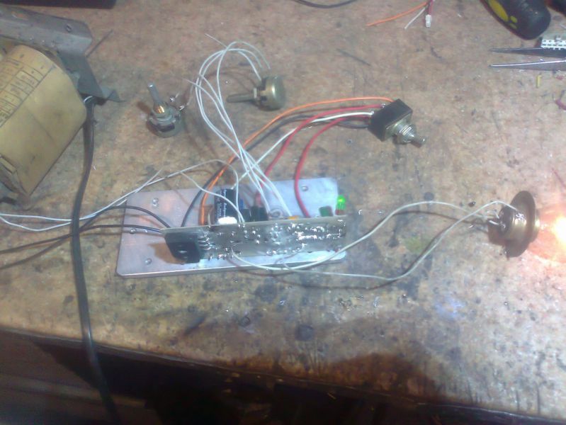

Сообщение Телекот »
Испытал схему в железе, правда на меньшем напряжении.
Скучно, даже бубен не нужно было в руки брать. Заработал сразу.
