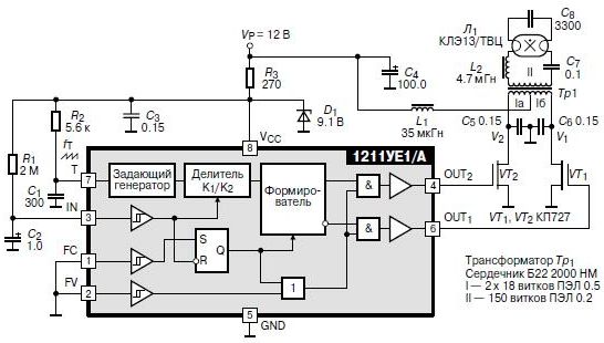

Здравствуйте, нужна простая для реализации схема генератора 600вольт с регулируемой частотой до 40кГц. Это будет питание для пьезопластинок. Заранее спасибо.

генератор-трансформатор-транзисторы-трансформатор.
1211еу1(ir2153,fan7621 итд) - транзисторы-трансформатор.
что хоть за диапазон мощностей?
Этого не знаю, надеюсь что есть что то стандартное для этих целей. Можно пожалуйста схему? Трансформатор самому наматывать или можно найти какой то готовый?

300 сообщений. собираетесь трансформатор мотать вперед полного техзадания?
в общих чертах практически так:
http://esxema.ru/wp-content/uploads/2013/04/2.jpg
c 2153, 7621 погибче - можно и так включать и от сетевого полумост

Спасибо за схему, только где регулируется частота?

Если я правильно понимаю то для регулировки частоты нужно сделать переменным резистор R2? Подскажите пожалуйста будет работать даная схема с переменным резистором R2 например от 1 до 5,6 кОм?

в общих чертах-да. выясните только минимальное сопротивление этого резистора. вывод 3 на землю ещё посадите(там делитель частоты переключается с задержкой компаратором-для прогрева катодов ламп)
обычно такие вопросы пропадают после открытия даташита на любую из перечисленных мс, смотрим возможности, расчет частот, схемы включения...
