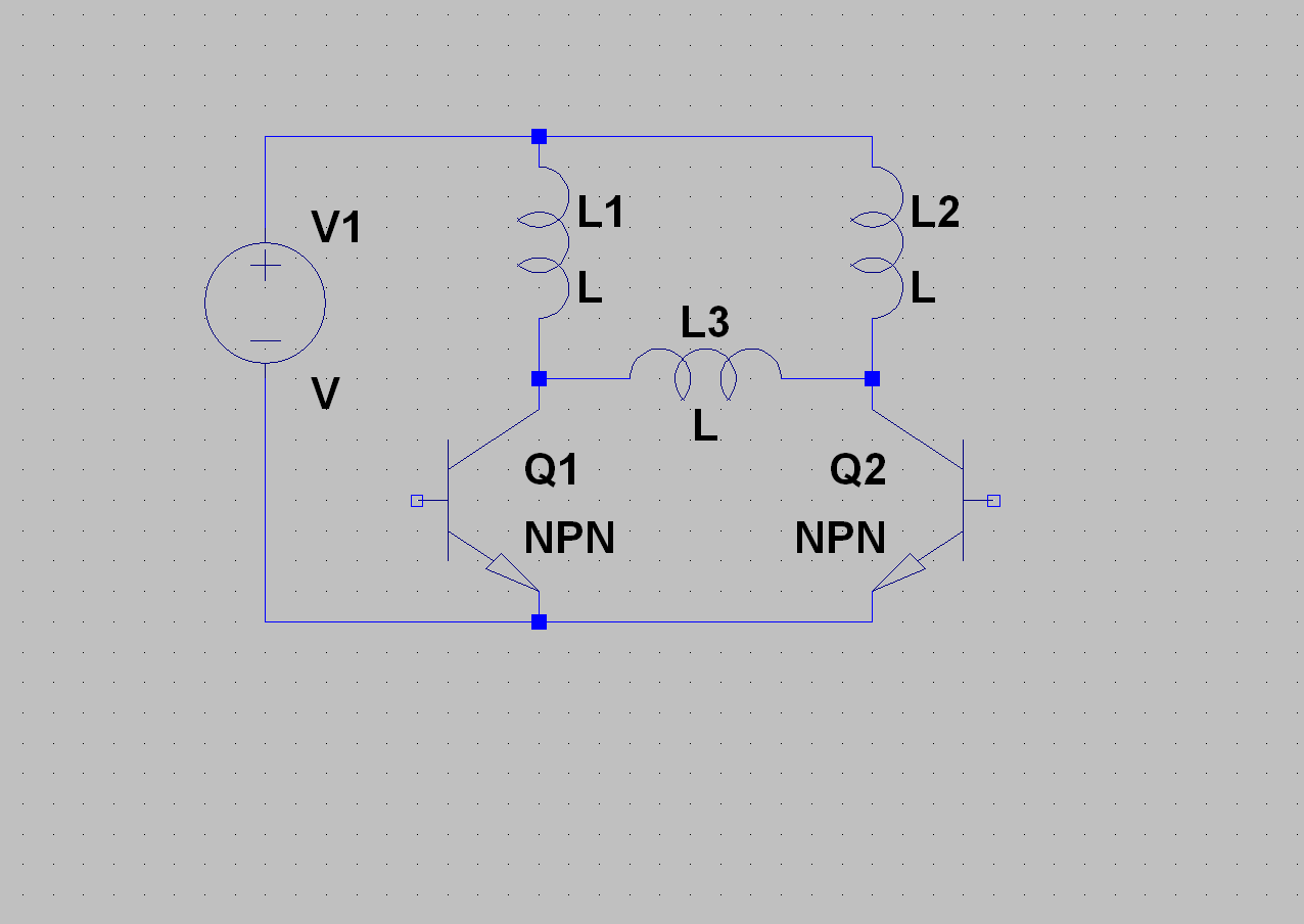

А если в схему добавить два дросселя и немного изменить алгоритм управления ключами,
то напряжение на первичке может быть кВ.. /если кому надо../

Вас диоды КД212А в демпферах не смущают, тем более без шунтирующих резисторов? У них максимальное импульсное обратное напряжение, насколько помню, всего 200 В.
СообщениеДобавлено: Вт апр 14, 2009 17:09:23
Карма: 14
Рейтинг сообщений: 37
Сообщений: 11492
Откуда: град Нижний
С тем же успехом можно сделать резонансный преобразователь с переключением при нуле напряжения.
резонансник можно на практически любой топологии сделать..
мя имел ввиду, что при наличии на входе двух дросселей и другом алгоритме коммутации, можно получить на входе меньший размах пульсаций тока.. /но это по сути к теме не относиться../
А диоды - да.. что-то маленькие по напряжению, пусть там их даже и два стоит.. но всё равно - "маловато будет"..
Правильно Евгений подметил..
Схемы push-pull-а используются на маленьких напряжениях /десятки вольт/...

Соберём простейший колебательный контур из последовательно включённых дросселя и конденсатора
с этим и что далее - согласен.. но мя не имел ввиду резонансные схемы..
А схема, про которую мя говорил - в прикреплении..
там L1 и L2 - дроссели, а L3 - первичка транса...
