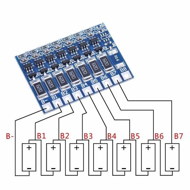

Всем доброго дня!
Помогите, пожалуйста, разобраться с зарядкой аккумуляторной батареи. Сборка с алиэкспресс из 14-ти элементов 18650, 7s2p, ёмкость 4000мАч. На этикетке написано: выход 21-29.4В, вход 24В
Я подключил лабораторный БП, выставил 24В. Ток зарядки вначале был около 2А, но начал сразу стремительно падать и примерно за 20 минут упал почти до 0.
Ну я конечно засомневался в качестве зарядки, но решил всё таки протестировать. При нагрузке 0.5-1А (пульсирующий свет СД ленты) устройство проработало около 20 минут и сработала защита от разряда на плате BMS аккумулятора. Что как бы совсем не соответствует 4000мАч
Я снова подключил зарядку на 24В, ситуация как и при первой зарядке. Я поднял напряжение на 0.1В, ток тут же подскочил до 1.5А, но быстро опять упал. Вот так шажками по 0.1-0.2В я добрался до 26В, каждый раз аккумулятор впитывает заряд. После этого устройство проработало непрерывно уже около 5 часов. Дальше повышать напряжение зарядки я побоялся, хотя логика подсказывает, что ему надо 29.4В, чтобы зарядиться полностью.
Но один специалист мне сказал, что плата BMS балансирует каждый элемент отдельно и превышать напряжение нельзя. Хотя мне кажется, что плата там балансирует 2p, а 7s заряжается всё же последовательно.
Тогда почему на этикетке китайцы написали 24В?
К сожалению, вскрыть батарею и посмотреть схему подключения элементов я пока не могу, потому что аккумулятор вмурован внутрь конструкции из пеноплекса, которая собиралась наспех для мероприятия, потом уже, когда всё пройдет и будет время, я переделаю по уму, чтобы можно было долезть до аккумулятора. А пока выведен только разъём для зарядки.
Собственно, вопрос, можно ли давать 29.4 батарее и почему написали 24В, если от этого напряжения она ну никак не заряжается до максимума? Фотка почти идентичной сборки прилагается.

На начальной стадии можно и 1-2 ампера заряжать, например до 4,1 вольта на элемент. под конец 100-150 милиАмпер, чтоб бмс побалансировала, там обычно слабенькие чотам 47 или 22 Ома емнип. И лбп этотне просто трансформатор а еще и регулировка тока должна в нем быть. То сто у тебя походу просто регулируемый стабилизатор напряжения. Или даже если и лбп настоящий значит пользоваться не умеешь

Литиевый аккумулятор заряжается до 4,2 вольта на элемент, 7 элементов последовательно- это 4,2*7=29,4 вольта, 24 вольта это 3,42 вольта на элемент, и, естественно, у вас аккумулятор будет незаряженным.
Это же простейшая арифметика уровня первого класса ЦПШ.
То, что китайцы написали- фуфло какое-то, подайте 30 вольт от ЛБП, и заряжайте..
зы.. 24 вольта даже для 6S не хватит для нормального заряда.
А то, что "ток, сначала 2 ампера, и потом быстро падает"- как только напряжение на заряжаемом аккумуляторе достигло напряжения, поступающего на аккумулятор от ЗУ- ток начинает падать.
Балансируется именно 7S, а 2P это просто два параллельно соединённых аккумулятора. То есть, у вас там должен стоять балансир на 7S, правда, по фотографии "почти такой же сборки"
вообще кажется, что "балансиром" там даже и не пахнет. :dont_know: :facepalm:

Нет, там под пленкой точно есть плата. Если бы я мог достать батарею, я бы её уже разобрал и посмотрел. Если я хоть что-то понимаю, то балансировать нужно параллельно соединенные элементы, а там как раз 2 параллельные гирлянды, каждая из 7 элементов. Вот эти 2 гирлянды и нужно между собой балансировать. Я это имел ввиду.
В общем, поставил ограничение на блоке в 2А и напряжение 29.4В. Блок сейчас стабильно держит ток 2А и потихоньку повышается напряжение, сейчас уже 27.8В
Выходит, ничего не понимаете :( . И откуда только лезет эта ересь про гирлянды из последовательных элементов, соединенные параллельно? Все с точностью до наоборот.
Есть BMS с балансиром , но есть ибез балансира .
Что стоит плата защиты это 100% . Но если так быстро ячейки разбежались то значит не подобраны по емкостям .
Перед тем как сборку замуровывать нужно было промерить ячейки и предпочтительнее ставить BMS с балансиром который не столит замуровывать и по надобности проверять
тестером сборок состояние ячеек .
А так - деньги на ветер :)
Можно отдельно купить балансир и поставить .
Балансировка идет в конце заряда и еще после , нужно не отключать зарядник пару часов .
