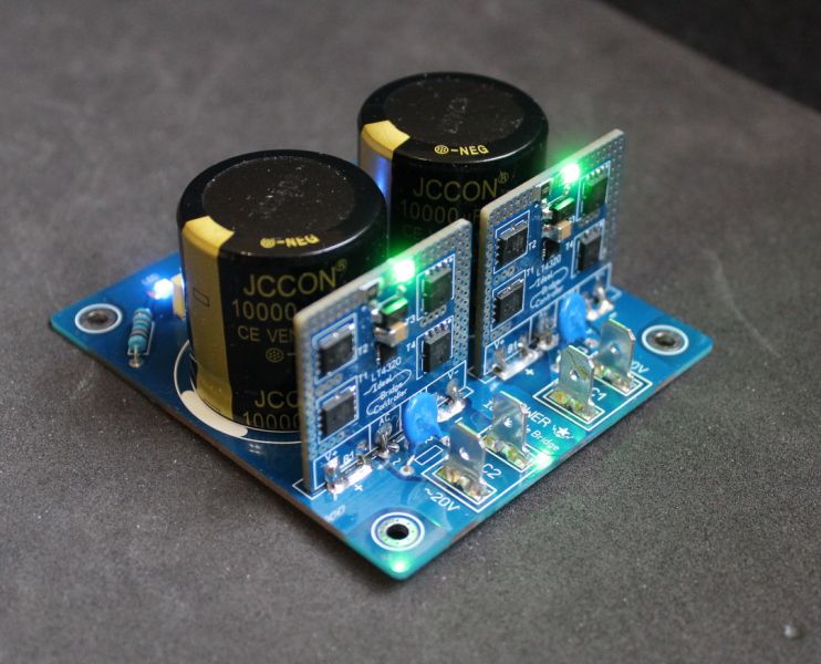

Готовый 2-х полярный БП на 2-х идеальных мостах MOSFET+LT4320

А на фото Ваше поделие или из рекламы? Если ваше, то зачем было проводя прятать?
А то как то смахивает на рекламу БТГ. Ничего не подключено, а индикаторы светятся
 Заголовок сообщения: Re: БП на идеальном мосте MOSFET+LT4320
СообщениеДобавлено: Ср апр 09, 2025 22:00:33
Сообщений: 700
Конденсаторы большие - с такими банками могут долго светиться, вполне можно успеть сфотографировать. Опять же, мост идеальный, потерь нет.

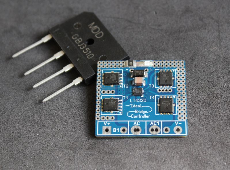

ага. и рядом обычный мост 3510, на тыщу вольт.
СообщениеДобавлено: Ср апр 09, 2025 22:30:13
Зарегистрирован: Чт мар 03, 2016 22:58:23
Сообщений: 389
Откуда: регион 37
А причём тут мост? Судя по фото, мост как подкладка, чтоб плата плашмя не лежала.
Если он находится под таким странным углом к плате, то мало вероятно что его использовали для сравнения размеров.

ну, я к тому, что сравнение не очень корректно. vlasovzloy, верно заметил про стоимость. Прикиньте стоимость хороших высоковольтных мосфетов, чтобы заменить 3510. Рублей 150-200. За один. 600-800 руб только за ключи, плюс эта элтэ. В итоге, в размере проигрываем, в стоимости проигрываем, в надёжности, скорее всего, тоже проигрываем (ну, тут я просто прикинул: много деталей = много кристаллов = больше вероятность отказа. Возможно, это несправедливо). Выигрываем в энергосбережении и тепловыделении.
Что в итоге? А в итоге, что в большинстве случаев этот идеальный мост нахрен не нужен, если заменять им 3510.
Но для каких-то специфичных применений - да, прикольная штука.
Данным "мостом" его и не заменишь там максимальное рабочее МС 72 вольта...
А мост я думаю на картинке так, для масштаба. А вообще при такой цене ну очень спорно, так сразу и не придумаешь, где бы это было рационально применять.
