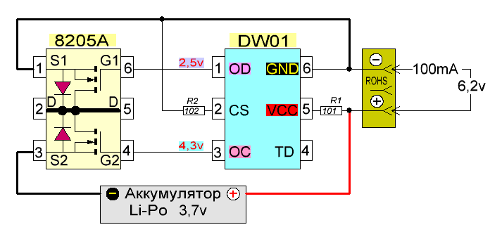

Как проверить работоспособность.

зарядить и разрядить

Подал питание 6,2v ток 100mA - сильно греются 8205A и DW01-P
Это норма?

а не много ли 6.2в.? это же не контролер заряда, а зашита

Погорели наверно уже.

100%.
это просто защита банки.

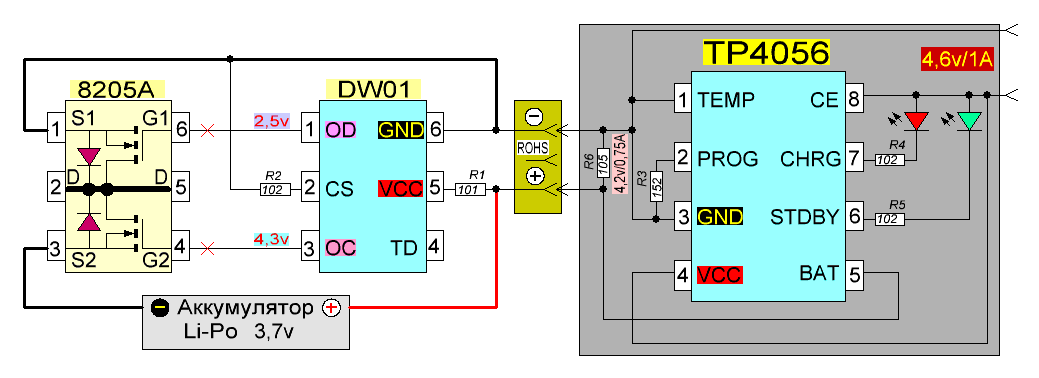

Проверил на исправном аккумуляторе:
4,3v - 100mA
4,2v - 5mA
Придётся менять 8205A и DW01-P, так как зарядка начинает идти при 6,2v - 100mA

cxem писал(а):
4,2v - 5mA
наверное акумулятор уже зарядился.
вы вкурсе что для вашей первой схемы нужно подключать питание с 4.2вольт?
совместно с тр4056 так и будет, так как она выдает 4.2вольта
4.3в,4.4вольтами можно быстро угробить АКМ, а при ваших 6.2в. он сначала нагреется, а потом БАХнет со спецэффектами тумана и разъеденных пятен на коже и одежде...и дай бог что зашита отключит питание на пЕрезаряженном АКМ в районе 4.3вольта
