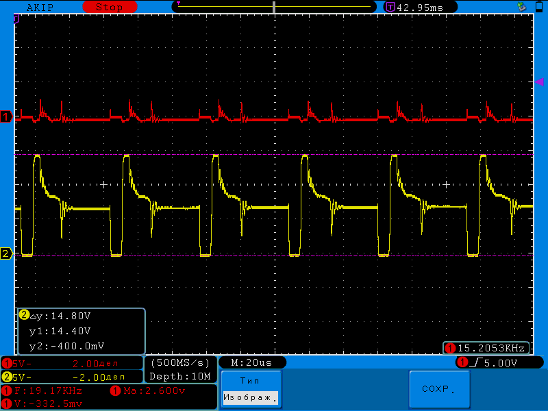

СообщениеДобавлено: Вс май 13, 2018 13:21:39
Зарегистрирован: Чт мар 17, 2011 16:18:40
Сообщений: 321
Откуда: Город на Волге
Скорее всего, это "обратка" и мощные полевики работают диодным мостом (у них диоды в обратном включении).
Снимите транс с клеммы HS1 или HS2 и проверьте. Если 13.9V "ушло" - значит моё предположение верно.
Пришлось задержаться с ответом - попал в больницу. Вышел, вернулся к проблеме с ИБП ...
И так, при ВЫКЛЮЧЕННОМ, но подключенном к сети УПС, и снятом аккумуляторе (чтобы устранить влияние аккумулятора и степень его заряда на измерение напряжения на его клеммах):
1. Если снять клемму HS1 или HS2, то на аккумуляторных клеммах чистая постоянка. Тестер показывает 11,1В, на осциллографе 10.8В. То есть заряда аккумулятора нет (если он только не разряженный в хлам).
Есть очень короткие импульсные помехи вверх, но не существенно.
Комментарий к файлу: При снятых клеммах HS1 или HS2
1.png [7.19 KiB]
2. Если собрать УПС полностью, то мультиметр показывает от 13.8 до 13.9В, на осциллографе есть небольшая модуляция 7Гц и мелкие выбросы 555кГц. Откуда это - не понятно также, поскольку через мосфетовские диоды должно поступать 50Гц. К тому же напряжение это "плавает", а ведь управлять им некому !
1-2.png [7.23 KiB]
2-2.png [7.9 KiB]
3-2.png [8.69 KiB]
4-2.png [7.88 KiB]
Да, при подключенном аккумуляторе и выключенном или включенном ИБП сильно греется средней мощности транзистор Q47. До 90-95 градусов, тот самый, который питает драйверы мощных полевиков инвертора. А ведь при работе от сети (включен или выключен УПС не важно в данном случае), инвертор не работает и драйверы не должны потреблять ничего. Может быть так было и раньше, до неисправности, не знаю, не проверял. (Не писал об этом раньше, просто подключил в обратной полярности случайно автомобильный аккумулятор и сжег 2 параллельно подключенных автопредохранителя на 40А каждый. Сгорели только они и оптрон U9, после замены которых УПС ожил).
Залипших реле не нашел, кажется все исправно.

Мартин, а вот и не простой УПС оказался, Альберт не прав был - инвертор работает и при ВЫКЛЮЧЕННОМ ИБП !!! Оттого и греется Q47 в выключенном состоянии, что питает драйверы затворов мосфетов инвертора.
Напряжение на клеммах HS1-HS2 трансформатора при выключенном ИБП:
1.png [9.43 KiB]
2.png [10.37 KiB]
3.png [9.31 KiB]
4.png [10.26 KiB]
Используется ШИМ с частотой 19кГц синусоиды 50Гц.

они постоянно "живут" друг относительно друга.
Добавлено after 27 minutes 1 second:
А вот как выглядят напряжения на затворах верхнего и нижнего плеч одновременно в динамике:
Нижнее плечо стабильное (сверху), а вот верхнее плечо меняется со временем. При чем достаточно медленно, не 50Гц и тем более не 19кГц!

так тебе в самом начале об этом говорили. ищи вход на процессоре измерительный, а там уже резисторами подбирай напряжение
 Заголовок сообщения: Re: Вопрос про UPS Powercom SKP-500A
СообщениеДобавлено: Чт май 17, 2018 15:16:35
Сообщений: 321
vlasovzloy, ну если ТЫ такой умный, ткни пальцем, где эти резисторы находятся. Схема еще с первого поста выложена.
Умные не ищут одиночества, они избегают суеты, создаваемой дураками. Артур Шопенгауэр.
Стыдно не не знать, стыдно не желать знать. Я :)
СообщениеДобавлено: Чт май 17, 2018 19:45:00
Зарегистрирован: Сб окт 31, 2015 03:14:43
Сообщений: 260
R100 R94
СообщениеДобавлено: Чт май 17, 2018 22:06:03
Сообщений: 321
Wandal, спасибо. Я тоже к этому склонялся. В выходные проверю, отпишусь.
