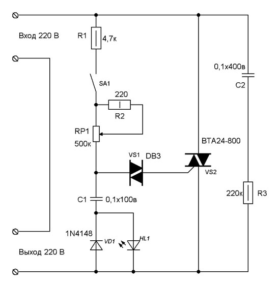

А может попроще собрать...?
на сим и светодиоде.jpg [25.52 KiB]

И ещё аналогичная... .
сим и динист.gif [62.66 KiB]

Borodach, спасибо за схемку!
Действительно, несложно. А что такое - VS1? Cтабилитрон?

Ну, про что я и говорил :)
На схемах симисторы (с тремя электродами) и динисторы (с двумя).

Динистор можно заменить транзистором в лавинном режиме... .
Кстати, динисторы DB3 очень часто встречаются в схемах энергосберегающих ламп. :)

Кстати, там же можно и динисторы приобрести. Если не будет ДБ3, то можно купить пару КН102 и включить их встречно-паралелльно... .

db3 есть, судя по прайсу.
А еще есть в наличии мощный стабилитрон, 35в, 14А
