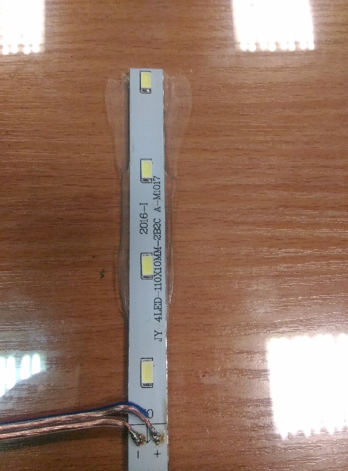

инфо по светильнику и Led модулям
Комментарий к файлу: плата светильника
1.jpg [213.2 KiB]
Комментарий к файлу: маркировка светильника
2.jpg [93.75 KiB]
Комментарий к файлу: Led модуль
3.jpg [237.82 KiB]

Гы! Дык у вас в светильник встроен драйвер, стабилизирующий ток через светодиоды. А светодиодные линейки, похоже, содержат параллельно включенные светодиоды. На каждую светодиодную линейку надо подавать 12В через резистор 120 Ом для начала. Потом уже эти линейки вместе с резисторами соединять параллельно. Для повышения КПД соединять можно иначе, резисторы уменьшить можно, зная тип и ток диодов. Но хотя бы попробуйте запустить так.

Первое фото - "звёздочка" - это значит, что 8 планок последовательно по 4 диода. Всё это хозяйство питается от стабилизатора тока на трёхногой микре.
Третье фото - Планка - на ней чёрным по аглицки написано: 4LED-110x10mm-2B2C Это значит, что 4 диода 2 линии по 2 диода на планке размерами 110мм на 10мм. Дальше тип диода - A-M1017.
Второе фото - перевожу для "особо одарённых" -
"Суппер-Конец-ЛЕД-драйвер" - то есть "песец-какой" драйвер св-диодов!
"Модель: STR12-24W" - и ничего общего с 12 или 24 вольт или ватт.
"Входное напряжение: AC175-265V 50Hz" - это понятно...
"Выходной ток: 220-240мА +-10%"
Добавлено after 2 minutes 3 seconds:
Расцарапайте белую краску на планке и увидите как распаяны диоды...

На похожих коробочках-драйверах леруашные светильники собраны. Мда, аттач великоват
Светодиоды - последовательно на модулях. Соединение - последовательно два модуля. Остальные - также попарно. Получившиеся группы последовательно соединенных - параллельно подключены
Ток модуля - 114 мА, в моем экземпляре, попавшем на ремонт из-за плохого контакта.
Основная неисправность - непропай светодиодов на модулях, плохой контакт между модулями и платой.
И короткие саморезы, сжимающие всю конструкцию.
Лечение после замены светиков - спаивание модулей с платой.
