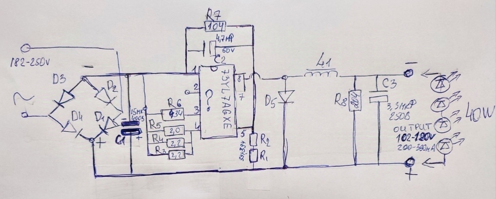

Помогите найти аналог этой шимки. По обвязке и справочникам выдаёт fsd200(fsd210)! Стоит в драйвере питания лэд светильника! Есть смысл найти, нужно отремонтировать порядка 200!!! У всех проблема в шимке, закупать новые драйвера дороговато.

Fsd200 попитанию не подходит!
Добавлено after 54 minutes 47 seconds:
Вот такая стоит в схеме драйвера! По развязке выдаёт аналог fsd200, но по питанию и мощности не подходит, как найти аналог?

Uboot, рисуй по плате схему включения,поймёшь,что FSDxxx,ни каким боком.Здесь нет транса,здесь дроссель.

Схема и фото платы!

В схеме ошибки.
По плате видно что плюс с входного моста идёт на прямую на плюс выхода.
И по питанию ШИМки ошибка.

Согласен, исправлю!
Добавлено after 2 hours 30 minutes 24 seconds:
Перерисовал, теперь точно.

Ну что парни, мысли будут, что за шим? Для информации обвязка вся исправна! Замена на исправную восстанавливает работу без замечаний!?

Ищи на али-экспресс и спрашивай у китайцев .
Это они так шифруют маркировки . Это сделано чтобы не ремонтировали а покупали новые .
Можно даже на таобао .
Драйвер сколько ватт ? 30 ?

40 Вт на фото схемы есть выходные параметры. И да, китайцы хитрые!
