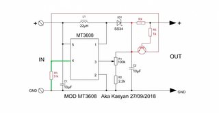

Доброго времени! Заинтересовала одноименная статья
https://www.radiokot.ru/artfiles/6679/
но не нашел тему обсуждения, вот и решил кое-что тут добавить. Если подобное уже есть, просьба перенести туда.
Так получилось, что подаренный уважаемым Котом мультиметр, сьел очередную "Крону", а цены последнее время на них сильно взлетели. Работает прибор отлично, ток потребления 1.9 ... 2.2мА, при входном напряжении от 2В и до 9В. При снижении питающего напряжения до 7.8В загорается значек разряда батареи. Вот под эти параметры и надо переделать преобразователь от литиевого аккумулятора. В статье включение преобразования осуществляется оптопарой, но это не рационально, падение на светодиоде велико и ток должен быть достаточный. Второй момент, китайские блоки МТ3608 имеют хороший КПД, но в выключенном состоянии все равно потребляют небольшой ток, достаточный за длительное время разрядить аккумулятор. Городить выключатель нет смысла. Идея была вообще не вмешиваться в схему самого мультиметра. Как выяснилось, собственное потребление МС 1мкА, а резисторы в цепи ОС по напряжению более 17мкА. Их надо заменить на более высокоомные. Вариант схемы переделки во вложении.
Аккумулятор от сотового телефона, немного дутый, но его вполне хватает для работы мультиметра. Получилось вполне бюджетно: платы преобразователей 130р за 5 шт, примерно по такой же цене и платы заряда аккумулятора. Все это приклеивается на термоклей в свободном месте корпуса, вырезается отверстие для разьема зарядного. Даже остался свободный отсек от "Кроны" куда можно поместить другой аккумулятор в будущем. Порог запуска преобразователя определял при помощи выпаяного переменного резистора, он оказался 0.76В. Но это можно и не использовать, если понадеяться на схему защиты в самом аккумуляторе и в плате заряда. В общем, кому интересно, в архиве часть фото по переделке. Есть еще идея для второго варианта платы, где выходное напряжение будет снижаться в зависимости от разряда аккумулятора, чтобы по зажиганию значка разряда можно было подключить зарядное. Схема и плата разведена, но не "опробовал в железе".

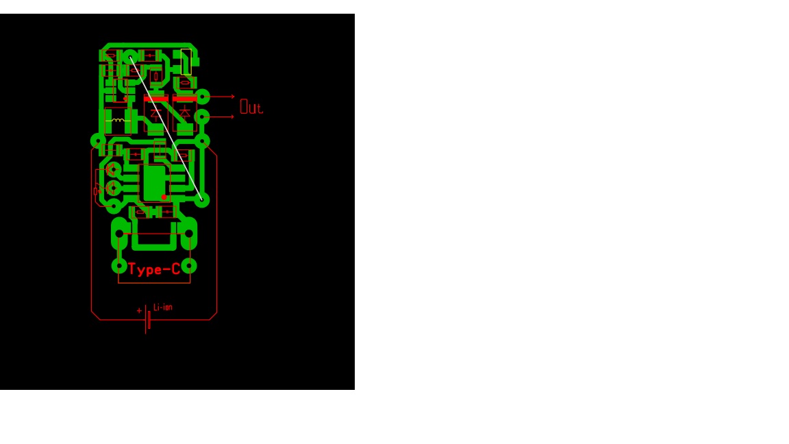

Вопрос не в том, чем запитатать, а доработка преобразователей, как в статье. Про два аккумулятора, это была первая мысль. Но они должны быть одинаковы, где то расположены в корпусе прибора и специальное зарядное, с балансиром. Это не проще, чем платки готовые за копейки.
П.С. Вот второй вариант, схема и примерная плата как получилась.
R12 подбираем порог снижения напряжения на выходе, чтобы мультиметр мог определить разряженный аккумулятор.

Вот прошло немного времени, испытания преобразователей показали хорошие результаты. Доработал второй прибор по второй версии. В архиве окончательная схема и фото переделки платы. На плате не поместился ограничивающий ток резистор R9 на 22 Ом, для защиты транзистора в случае наличия в мультиметре большой входной емкости. Определение разряженного аккумулятора работает как-то ступенчато. Думал будет плавно снижаться выходное напряжение, а получилось, что при снижении разряда ниже 3,4В на выходе напряжение падает с 8,6В сразу до 5,5В и на дисплее мультиметра загорается значек аккумулятора. Тоже неплохо.
Варианты схем 3-5 в железе не опробованы, попробую позже заказать их заводское изготовление. Работать должны отлично.
Вот как то так...

Я по этой схеме делал преобразователь,
принцип простой- MT3608 включается
только тогда, когда на клеммах нагрузка
появляется.
Вот ещё вариант с таким принципом но мне она
что то не нравится.

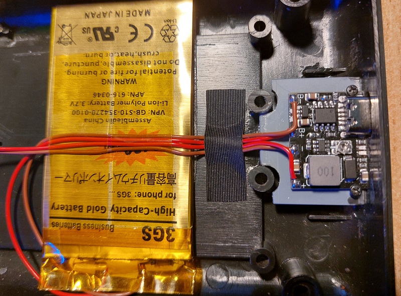

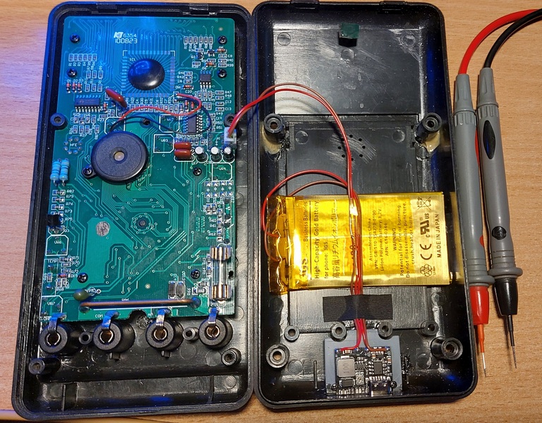

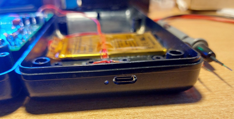

Переделал в замен "кроны" 9v на Li-on питание мультиметр M890G S-Line с авто выключением. Есть на алике готовые платы заряда АКБ с повышающим DC-DC преобразователем.
Только нужно было отдельный выключатель батареи ( тумблер ) чтобы повышайка не работала постоянно . Её кпд не 100% .
Такой маленькой батареи в твоем режиме хватит ненадолго .

С другой стороны в а-ля Кроне на литии с повышайкой никто не отключает же преобразователь и она как-то тянет достаточно долго.

И аккум в этой кроне очень маленький, как от смарт-часов.
