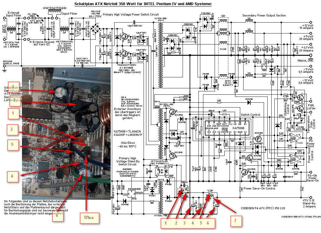

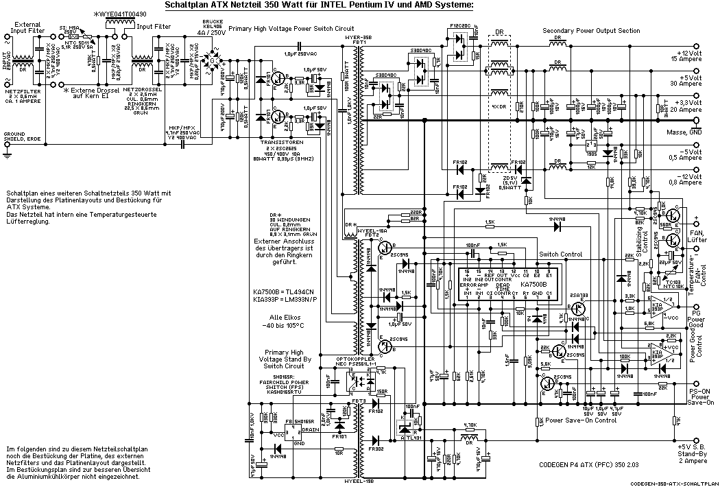

Всем доброго дня. Решил своять регулируемый БП из codegen-300w, перед тем как выпаивать лишнее проверил блок рабочий вот схема
BP-shema-rasprostranennaya_2.gif [73.25 KiB]
единственное отличие дежурка не такая а вот эта
codegen-300w_v2.03_sb.gif [39.5 KiB]

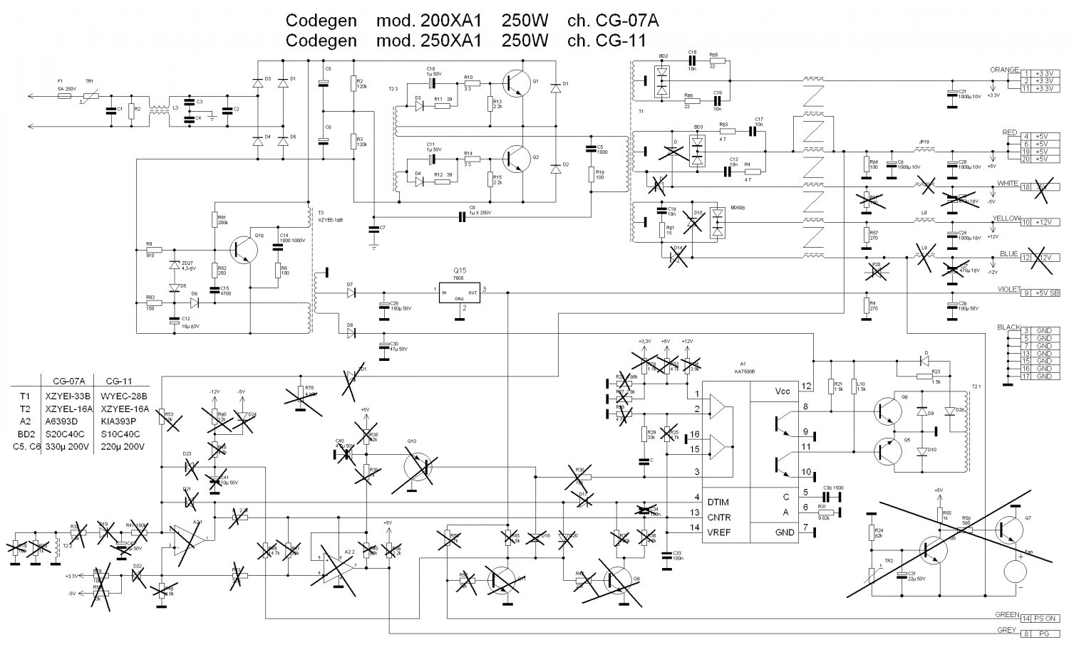

вот по этой схеме делал
codegen_250_00.jpg [204.51 KiB]
IMG_20170621_112403.gif [242.83 KiB]
IMG_20170621_112431.gif [253.29 KiB]
Включаю через лампочку лампа мигнула и сразу погасла но на выходе с блока ничего нет. Померял на 12 ноге шим напруга прыгает от 1.3в до 4.5в. А подключил внешний источник на 24в всё нормально заработало и регулируется. Подскажите пожалуйста что с дежуркой что я выпаял лишнее что она не хочет работать как положено?

Эээм, я ничего не понял, но может дело в том, что обратная связь от дежурки завязана на +5VSB? А tl494 висит на +12?
Повесь какую-то нагрузку на +5 вольт с дежурки, например лампочку, что-то чтоб потребляло 100..150 мА

в дежурке после диодов(там их 2), должно быть 5 и около 20 вольт...
там где 5 вольт стоит стабилизатор самой дежурке через обратную связь(оптопара и ее обвязка) - там ничего не трогай...
кстати у тебя ноги ШИМ 1 и 2 (грубо говоря) в воздухе(не подпаяны не кчему), с помощью их идет регулировка выходного напряжения, то есть, нужно делители из резисторов ставить на эти ноги
Добавлено after 7 minutes 3 seconds:
да, еще, на выходе дежурки там где 5 вольт - стоит нагрузочный резистор на 100 Ом - его тоже не нужно выпаивать

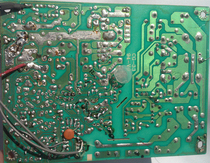

Вроде бы нет на плате обозначен как транзистор, а когда выпаивал не глянул что конкретно было, смотрел на схему и на обозначение на плате. ТЛ431 была в другой стороне платы на фото будет видно.
И вот фото платы с видео с ютуба у человека работает но у него там 2 транзистора и несколько сопротивлений что нет у меня. Я перед тем как распаивать свой пытался понять зачем он их оставил (это схемка управления куллером) но наверное именно для куллера.
Сегодня в качестве нагрузки на 5вольтовый выход дежурки повесил куллер в качестве нагрузки он еле еле крутится и то рывками , напруга скачет я писал ранее.
это С945 ниже на фотках покажу(первая моя, вторая с интернета),
а на твоей схеме из первого поста они в квадрате 6
как видиш мои транзисторы далеко от Тр 2 и им ничего не мешает работать с ним.
