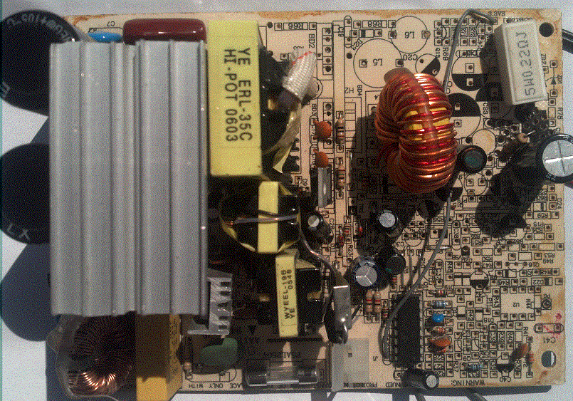

Всем доброго дня. Решил своять регулируемый БП из codegen-300w, перед тем как выпаивать лишнее проверил блок рабочий вот схема
единственное отличие дежурка не такая а вот эта
вот по этой схеме делал
Включаю через лампочку лампа мигнула и сразу погасла но на выходе с блока ничего нет. Померял на 12 ноге шим напруга прыгает от 1.3в до 4.5в. А подключил внешний источник на 24в всё нормально заработало и регулируется. Подскажите пожалуйста что с дежуркой что я выпаял лишнее что она не хочет работать как положено?

Эээм, я ничего не понял, но может дело в том, что обратная связь от дежурки завязана на +5VSB? А tl494 висит на +12?
Повесь какую-то нагрузку на +5 вольт с дежурки, например лампочку, что-то чтоб потребляло 100..150 мА

Вы имеете ввиду что на средний вывод после диода (кренку я выпаял) трансформатора дежурки (исходя из моей схемы) прицепить какую то нагрузку.
И то что вы говорите о ТЛке вы имеете ввиду обратную связь на первую ногу или питание на 12. Если питание то оно с того же транса дежрки идёт. Или я не правильно понял.

Re: Не запускается codegen-300w
в дежурке после диодов(там их 2), должно быть 5 и около 20 вольт...
там где 5 вольт стоит стабилизатор самой дежурке через обратную связь(оптопара и ее обвязка) - там ничего не трогай...
кстати у тебя ноги ШИМ 1 и 2 (грубо говоря) в воздухе(не подпаяны не кчему), с помощью их идет регулировка выходного напряжения, то есть, нужно делители из резисторов ставить на эти ноги
Добавлено after 7 minutes 3 seconds:
да, еще, на выходе дежурки там где 5 вольт - стоит нагрузочный резистор на 100 Ом - его тоже не нужно выпаивать

[uquote="timdorohin",url="/forum/viewtopic.php?p=3130401#p3130401"]ГДЕ В ТВОЕЙ ДЕЖУРКЕ КРЕНКА???
Ты же сам сказал, что дежурка по второй схеме.
А во второй схеме нет кренки, там микросхема шим-контроллера.
Ты что, ЕЕ ВЫПАЯЛ?
[/uquote]
Согласен с кренкой перегнул.
[uquote="timdorohin",url="/forum/viewtopic.php?p=3130401#p3130401"]Так, ладно, кажется я успокоился. Верни все как было в дежурке и не трогай ее, бога ради. Твою дежурку не надо было переделывать вообще, ничего не надо было там выпаивать, нет там никаких кренок.[/uquote]
А со всем остальным не согласен на фото всё видно хоть и плохо но это не моя вина. Большего разрешения не грузятся.
Добавлено after 11 minutes 47 seconds:
[uquote="BF-2",url="/forum/viewtopic.php?p=3130555#p3130555"]в дежурке после диодов(там их 2), должно быть 5 и около 20 вольт...
кстати у тебя ноги ШИМ 1 и 2 (грубо говоря) в воздухе(не подпаяны не кчему), с помощью их идет регулировка выходного напряжения, то есть, нужно делители из резисторов ставить на эти ноги[/uquote]
Там где 5в вообще ничего нет а там где 20в напруга скакает от 1,5 до 4,7 примерно. Стабилизатор подразумевается оптопара и обвязка?
А по поводу остального в предыдущем посте на фото видно.
[uquote="BF-2",url="/forum/viewtopic.php?p=3130555#p3130555"]Добавлено after 7 minutes 3 seconds:
да, еще, на выходе дежурки там где 5 вольт - стоит нагрузочный резистор на 100 Ом - его тоже не нужно выпаивать[/uquote]
Вот этот резистор я скорее всего выпаял. Завтра впаяю.
Да и спасибо.

Так, резисторы от оптопары вижу, а что с ней самой?
Надо найти причину отсутствия напряжений дежурки...

Оптопара левее возле торца радиатора. А без нагрузочного резистора он может не запускаться?

там случайно не TL431?или какой нубуть стабилитрон
а здесь видно что ты выпаял лишнее...верни как было и нормально срисуй схему

Вроде бы нет на плате обозначен как транзистор, а когда выпаивал не глянул что конкретно было, смотрел на схему и на обозначение на плате. ТЛ431 была в другой стороне платы на фото будет видно.
И вот фото платы с видео с ютуба у человека работает но у него там 2 транзистора и несколько сопротивлений что нет у меня. Я перед тем как распаивать свой пытался понять зачем он их оставил (это схемка управления куллером) но наверное именно для куллера.
Сегодня в качестве нагрузки на 5вольтовый выход дежурки повесил куллер в качестве нагрузки он еле еле крутится и то рывками , напруга скачет я писал ранее.

это С945 ниже на фотках покажу(первая моя, вторая с интернета),shurik2950 писал(а):И вот фото платы с видео с ютуба у человека работает но у него там 2 транзистора
а на твоей схеме из первого поста они в квадрате 6
shurik2950 писал(а):Там где 5в вообще ничего нет а там где 20в напруга скакает от 1,5 до 4,7 примерно.
shurik2950 писал(а):Сегодня в качестве нагрузки на 5вольтовый выход дежурки повесил куллер в качестве нагрузки он еле еле крутится и то рывками ,
писал про +20в., а не про +5в SB
для примера: у меня вых. часть дежурки - вот такая...
з.ы. - я недавно смотрел видео на юТюбе, типа - самая простая передела БП от компа на регулируемый...
так там чел поставил линейные регуляторы напряжения и тока на транзисторах или кренках, хз, я не вникал сильно...
прикольно, то что это видео было первое в поиске через гугл

[uquote="BF-2",url="/forum/viewtopic.php?p=3131543#p3131543"][quote="shurik2950"]
а на твоей схеме из первого поста они в квадрате 6 как видиш мои транзисторы далеко от Тр 2 и им ничего не мешает работать с ним
еще и скважность шим.а минимальная
[/uquote]
Нет это не они. У меня они стоят под самым трасформатором.
[/uquote]Нет это не они. У меня они стоят под самым трасформатором.

Нет стрелочного, когда-то был взял на работу а там смерти. Нашол схемку БП с такой дежуркой и присмотреться к ней и к своей плате и судя по разводка где место подQ12 стояла TL431 попробую впаять с обвязкой.
Добавлено after 7 hours 30 minutes 16 seconds:
Заработало.
Действительно на месте Q12 стояла ТЛ431. Вот схемки и фото мож кому пригодится.
Заработало.
