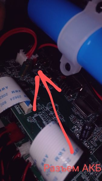

Спасибо всем за ответы! Колонка новенькая W.O.L.T Tornado. Хочется убрать из колонки аккумулятор, чтобы нечему бы греться и взрываться в доме.
Сейчас пришлю несколько фото.
Я понимаю, что нужно фото платы. На плате все элементы очень мелкие. Боюсь мало понятно будет.
Добавлено after 10 minutes 5 seconds:
Подскажите, пожалуйста, правильно ли я понимаю, что нужно в обход зарядного гнезда, прямо на клеммы аккумулятора подавать через преобразователь ток и напряжение по номиналу равные номиналу аккумулятору (7.4 вольта, не менее 2 ампер)?
Правильно. От 6 до 8 вольт можно подавать. Лучше 8, будет меньше тока жрать.
Ток без понятия какой будет достаточен, ну зависит от громкости. Вы можете последовательно с аккумулятором подключить амперметр и замерить максимальный ток. Если колонка мощная, то возможно на приличной громкости ток будет доходить до 3,5...4 ампер, но в реальности вероятно меньше.

По фоткам я вообще нихера не вижу. :facepalm: Где там разъем в темноте? :o

Если там мощный проц, то при включении оно выжрет всё электричество и не включится.
Надо нормальный питальник и хорошо если он не будет фонить.
Аккумулятор придётся заменить кондёром хотябы.
2x18650 или boston swing, с учётом что динамика 2 и наверно по 4вт, то надо как минимум 5в2а зарядник и модуль повышайку, что сравнимо по цене с батареей или внешним питальником на 7в.
Аккум клапанами, внутреннее замыкание маловероятно, к тому же гореть там нечему кроме самого пластика колонки, и дивану на котором она будет лежать.
Для безопасности надо обычный магнитофонный БП подстроеный на напруuу поменьше. Ну типо втыкающийся в розетку, а потом пониженое напряжение по проводу в колонку.
Тогда в случае пожара сгорят только розетка, обои, ковёр, ну и всё остальное в хате.
Но колонка возможно спасётся в промокшем диване когда её зальют пожарники.
Если чё соседа алкаша не раз тушили в хрущёвке, и диваны выносили дымящиеся с дыркой. Текло с них знатно. Можно подумать что промокший нельзя поднять, но это если в нём нет дырки.
И советские БП в розетке у нас тоже плавились, но не знаю почему, наверно 0.5вт магнитофон не зря называется игрушкой.

Upgrader, вы возможно не курсе но если литейный ак вовремя не зарятить и профукать момент кода на банках (хотяб на 1 если там @2S2p) станет менше 2.5в внутри начнется необратимая химреакция сопровождаемая выделением в тч Н2 и банку дует ...
Получается, что приключений с аккумулятором можно избежать, если оставить АКБ на своем месте и на веки вечные подключить к колонке зарядник - использовать стационарно. И это более надёжный вариант, чем извлекать аккумулятор из колонки и ждать пока он вздуется на полке в шкафу. Верно?)
Добавлено after 3 minutes 36 seconds:
Заявленная производителем мощность колонки 24вт. Получается, что 3.3 Ампера должно быть достаточно при стабильном напряжении в 7.4 вольта.
