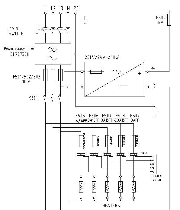

Вот кусок схемы одного испанского станка:
Используется импульсный БП 230V/24V.

Вот, не ожидал такой бурной дискуссии :) Спасибо всем, кто принимает в ней участие!
Полистал ещё аналогичные схемы. Да, "Европа" очень любит ставить разделительный транс, "Азия" лепит напрямую, через ноль. Пожалуй, пока остановлюсь на втором варианте, без рабочего нуля, БП 380 вольт, благо в продаже удалось найти. Тем не менее, если у кого ещё есть мысли -- охотно с ними ознакомлюсь. Станочек, всё-таки, не гаражная самоделка, а несложное, но промоборудование, и хочется всё в нём сделать правильно.
