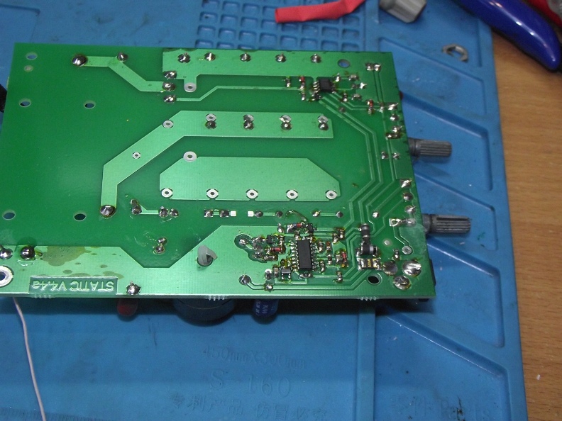

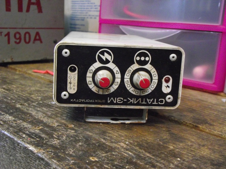

Вопрос к тем, кто разбирается в электрошокерах и им подобных устройствах. Принесли починить электропастух.

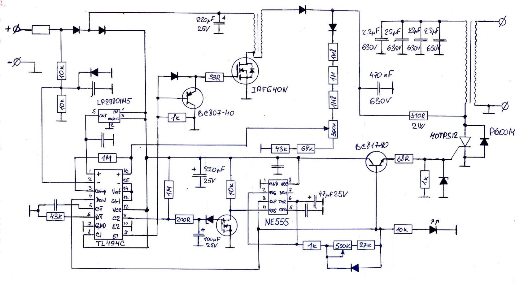

В последствии для понимания устройства и принципа работы накидал его схему:
002.jpg [228.53 KiB]

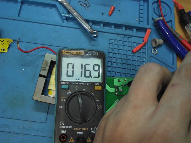

После прозвонки силовых компонентов был обнаружен пробой тиристора 40TPS12 (15 ом между катодом и управляющим выводом). Так же при прозвонке обмоток выходного трансформатора обнаружились некоторые непонятные моменты. Первичная обмотка (двойной медный провод) звонится нормально. А вот между оставшимися двумя проводами весьма высокое сопротивление - порядка 5 МОм. LC-метр показывает бесконечную индуктивность. Кроме того данные провода никак не звонятся на первичку. Здесь стали терзать смутные сомнения - как могли одновременно произойти эти две мало связанные между собой неисправности - пробой тиристора и обрыв вторичной обмотки трансформатора. И тут вопрос в следующем: либо данный трансформатор - это стандартный импульсный трансформатор, и тогда действительно, имеет место обрыв вторички, либо же в его составе присутствуют еще какие-то высоковольтные диодные каскады, умножители, конденсаторы и т.п. (как у ТДКС в кинескопных телевизоров)? Так же мне не совсем понятна конструкция с тиристором, первичкой трансформатора и конденсаторами, поэтому не совсем понятен принцип работы самого выходного каскада.
Кто что думает по этому поводу?

Чего тут думать - трясти надо! :)
Если на вторичке стоит залитый умножитель, то проверить трансформатор методом прозвонки не получится. Надо подавать импульсы на первичку и смотреть что будет по току, а также напряжение на выходе.
Добавлено after 1 minute 58 seconds:
О! Картинки загрузились...
Нет там никакого умножителя, зато есть обрыв/пробой вторичной обмотки. Перемотать вручную такое нереально. Самое время идти в магазин за новым электропастухом. :(

И 15 ом между катодом и УЭ для тиристора/симистора вполне нормально. Там только в стенде проверить реально можно, но от нескольких ом до сотен я встречал для рабочих тиристоров/симисторов параметр.

Тиристор должен быть целым . Коэф. трансформации вых. транса небольшой , можно перемотать .
И чтобы не пробило опять - сделать вторичку секционную и залить надежным изолятором .

Для 12кВ на выходе, мне кажется наоборот должен быть большой.

Я думаю транзистор-тестер должен был бы его определить, если бы он был целым.
Этот транзистор-тестер не способен "вкачать" в УЭ ток порядка 150 мА.

Ок, но между УЭ и катодом все равно не может же быть 15 ом. Мне кажется я как-то проверял на нем тиристор, вроде в корпусе TO-92, вернее я думал что это транзистор, но тестер показал изображение тиристора
А какое сопротивление, например, у диода?

>TEHb< писал(а):
у диода
вопрос не совсем правильный....нам в книжках в структуре рисуют пн-переходы...но реально там не звонится мультиметром диод, а звонится резистор в обоих направлениях почти одинаковый, и в тиристоре, и в симисторе....ВТА41 - 60 Ом, ВТ137 - 180 Ом, ВТ151 -200 Ом....15 кажется мало, но кто мешает его проверить на лампочку в сети ?...
(а диод не звонится мультиметром на пределах резистора)

Если пастух сделан на обратноходе, К трансформации только косвенно играет роль.

Да ну, вряд ли на тиристоре и обратноход.
У этих симисторов сопротивление больше .
У ТС это простой тиристор , для мощного 40 амперного 16,9 ом норма .
Вот на столе сборка тиристор диод от мицубиши (TM20RA-H) на 20 ампер , сопротивление 32 ома .
Блин и правда, замерил на новых тиристорах, у них по 16 ом где-то.. Удивительно, всегда считал, что у полупроводникового прибора сопротивление должно быть мегаомы, а омы значит пробой. Буду теперь знать, спасибо за науку. Значит тиристор я зря приговорил, он оказывается цел. Верну на родину его.
В этом есть смысл только в случае перемотки трансформатора. Мотать сами будете?
