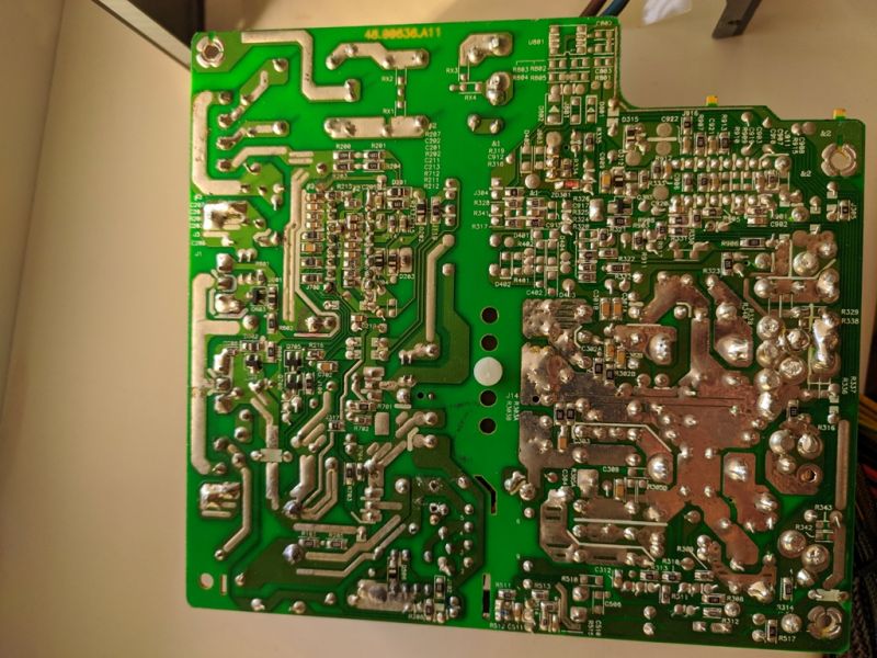

Всем Мяу.
Помогите советом!
Есть блок питания OCZ Fatal1ty 550w OCZ550FTY
При включении блок зашумел и завонял.
При открытии корпуса увидел, что вспучен большой конденсатор на 470мф и 400 вольт.
Заменил его.
Также увидел, что корпус шим дежурки tny278pn прогорел.
tny278pn заменил на аналогичный.
После включения питания, на фиолетовом дежурном проводе было скачащее напряжение от 0.4 до 1.6 вольт, потом совсем пропало.
Начал смотреть tny278pn, 1 нога имеет 300 вольт, вторая 5.85 вольт и третья 2.8 вольт. Вроде все норм, но на фиолетовый провод питание не приходит.
Подскажите, куда копать? Знаний не так много в теме блоков питания.

Проверяй всю обвязку, эта микросхема и им подобных хлам утаскивает всё, не помню удачных ремонтов, слишком много разновидностей таких ШИМ, а клиенту надо срочно, поэтому БП просто меняется.
В лучшем случае сначало сгорает резистор по питанию микры, номинал неизвестен и сам резистор спрятан гдето глубоко в углу под малюсенькой каплей герметика

Топологии вашего БП не знаю, потому схему иметь - отлично, нет схемы - извольте качественные фото платы с обоих сторон.

На этой ШИМ построен источник дежурного напряжения. Надо вникать в схему и проверять элементы обратной связи, включая оптопару и ТЛ431. а также пассивные элементы идущие от обмотки обратной связи на ШИМ. Заменить выходной конденсатор.
Если сложно срисовать схему, то сопоставьте со схемой из даташита

Фото БП
http://img.radiokot.ru/files/141642/med ... 7gto65.jpg
http://img.radiokot.ru/files/141642/med ... 7glqyr.jpg
http://img.radiokot.ru/files/141642/med ... 7gqec8.jpg
Также заметил что резистор D506 (между ногой tny278pn и gnd) не имеет сопротивления. Буду его менять.

Предлагаю отковырнуть гермик около радиатора и других деталей, там часто прячутся резюки
