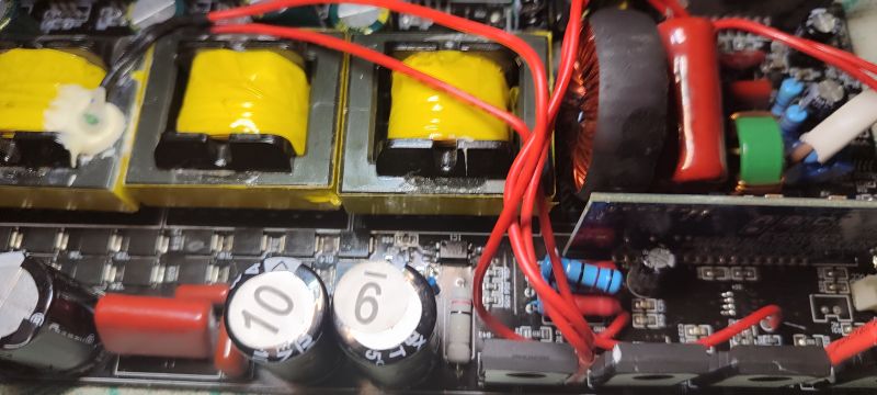

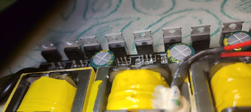

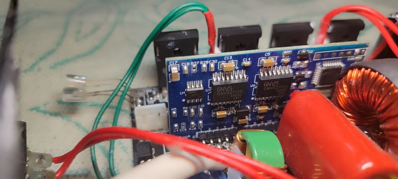

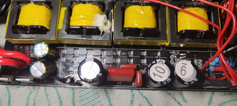

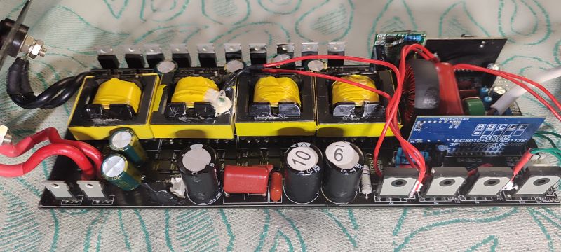

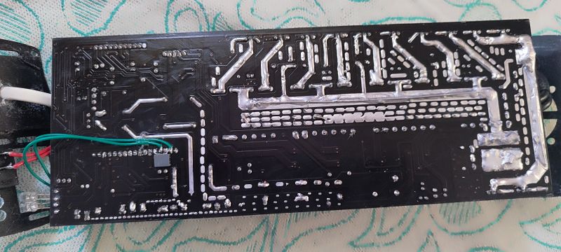

Мужики, хелп, я уже не могу у меня скоро инсульт будет. История такова.
Была гроза, ударила молния недалеко от моего двора, тупо за 10 метров от камеры видеонаблюдения (о чудо, она жива ) сгорел инвертор 12/220.
Я подобрал заказал запчастей, починил. Он начал работать, держать нагрузку, и как и до этого было даже нагнетал воду со скважины. Потом какое то чудо случилось, и он опять шкваркнул, я опять разобрал, была выбита часть транзисторов со стороны накачки трансформаторов, были выбити ключи части построения синуса, и один драйвер на плате синуса, ну и по мелочи резисторы обвязки транзисторов и пару диодов, я всё перепроверил починил, вроде работает, но есть но.
При нагрузках до 500 ват ведёт себя достойно дальше начинает проседать выходное напряжение и лавинообразно падает в ноль. Провода при этом греються. Хотя раньше такого не было, при даже малой нагрузке проседает напряжение на конденсаторе высоковольтном. Такое чувство что куда то пропала обратная связь, хотя там всё нормально. Слышен гул треск, свист силовых трансформаторов и странные сигналы на затворах мосфетов. То есть то пропал, хотя пары работают нормально и нагрев трансформаторов одинаковый.
Если долго мучиться что нибудь получится.

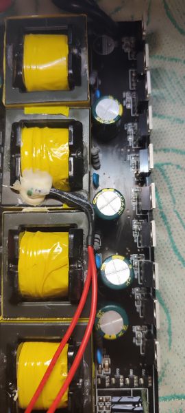

Ну по факту никакой и не будет, схемы все равно не нашёл. Стоит 4 трансформатора, по схеме пуш пул, подсоединен паралельно друг к другу, ну уже после диодных мостов, дальше набор с ёмкостей ,генератор построен на sg3525, дальше идёт плата синуса

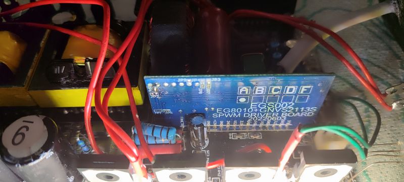

В момент просадки замерь на банках сколько вольт
Добавлено after 4 minutes 49 seconds:
Что не держит, 12/400 или синусорезка. Ну или отдельно подать 400 на синусорезку из сети, ну пусть 340 даже , всеравно должно хватить
Добавлено after 39 seconds:
На ег002 резистор токовый тоже проверить бы

Вряд ли дело в нём.
Контроллер EG скорее умирает и как раз из-за него.
Датшит полупереведён.
EG8010.pdf [2.55 MiB]

Может в трансформаторе межвитковое, а может и диоды испортились. При малой мощности ещё как-то на одной половинке молотит, а при широких импульсах уже всё

Ну трасформаторы можно по отдельности нагрузить лампочкой 220, ватт 60 например
Плата абсолютно новая, и свежая.
А это уже идея, я думал если есть напруга на высоковольтных то с той частью всё ок

Проверил трансформаторы, всё ок. Диоды тоже ок. Амплитуда на истоках транзисторов 26 вольт частота 32 килогерца. При нагрузке амплитуда никак не меняется, а просто сходит в ноль и всё

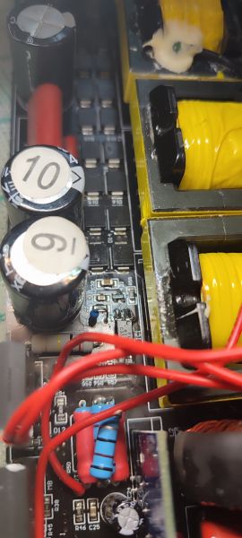

Я мерил просадку под нагрузкой до шунта а не после так что шунт тут точно откинуть как поломку надо. Миллиометра нет но под нагрузкой замерял падение напряжения на шунте ,оно минимальное (как и должно быть при той нагрузке что я задавал).
Ой не амплитуда, ширина импульса.
И да при полном заряде банок импульсы мерцают, то есть то нет.
Добавлено after 1 minute 20 seconds:
А емкости в цепи питания sg3525 проверялись?
Тех что не было в наличии просто проверил а те что были заменил. И не только там а везде

И всё же. Ну, допустим. А по низковольтной стороне как дела? Если управление токовое, то смысл тот же: стоит посмотреть форму сигнала на шунте.
Резисторов заказал, а там увидим, низковольтное только по напряжению есть

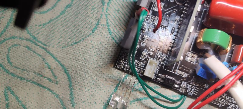

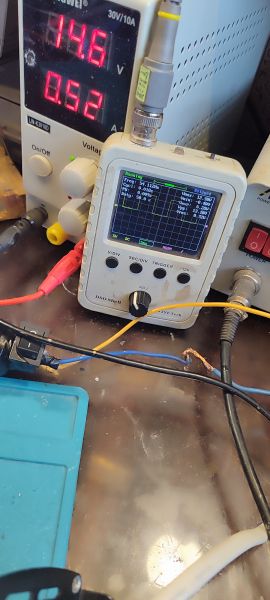

Изображение Изображение Изображение Изображение Изображение Изображение Изображение Изображение Изображение Изображение Изображение Изображение
Добавлено after 51 minute 31 second:
Вот ещё пару осциллограм
Добавлено after 6 minutes 11 seconds:
https://youtube.com/shorts/JGDeXIW_6Ek
На транзисторах низковольтной части.
https://youtube.com/shorts/AQMUqhYAovk
На двух транзисторах синуса
Добавлено after 4 minutes 10 seconds:
На других двух транзисторах синуса.

Проверь сигнал SPWMEN микросхема U4 ножка 7. если там норма меняй контроллер. входы контроллеров тоже могут подгорать и некорректно работать.
 Заголовок сообщения: Re: Инвертор 12/220 Не держит нагрузки.
СообщениеДобавлено: Чт сен 05, 2024 20:43:46
Карма: 56
Рейтинг сообщений: 320
Зарегистрирован: Пн сен 30, 2013 17:39:32
Сообщений: 1238
Самое обидное что в итоге все равно синус получается на выходе инвертора. Идеальный синус, А на ножках белиберда. Странно это всё

Откуда: Владивосток
Странно это всё
Проще как посоветовали поменять плату синуса чем выявлять дохлую деталь смд .
И уменьшить максимальный ток срабатывания защиты выхода .
