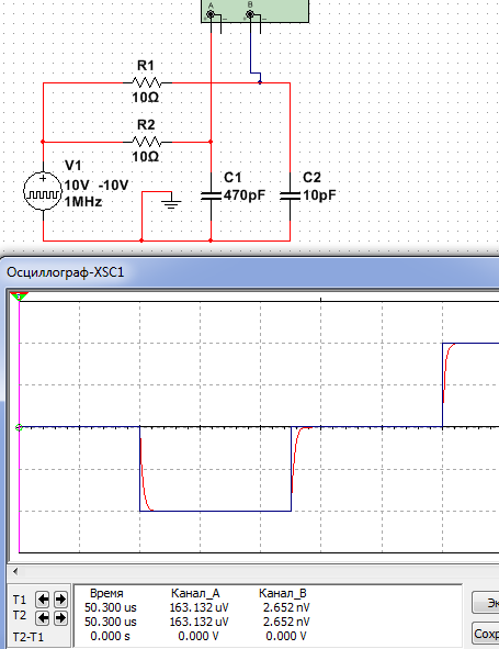

AIBolit_70 писал(а):
Тыкал там осликом по напруге не блольше 20 вольт.....какие там делители....."по высокой"
Делители используют в основном не как делитель, а для уменьшения паразитной ёмкости провода щупа и входной ёмкости осциллографа, чтобы эта ёмкость не искажала сигнал.
Емкость экранированного провода длинной 1,5м около 450пФ плюс ёмкость осциллографа порядка 100пФ. Эта ёмкость может существенно исказить сигнал особенно в высокоомной цепи. Емкость делителя 1-10 порядка 10-15пФ.
В некоторых схемах с современными транзисторами затворный резистор обычно стоит 100-150 Ом, там искажения будут на порядок больше. А при подключении щупа без делителя с частотнозадающим цепам существенно уменьшат частоту.
