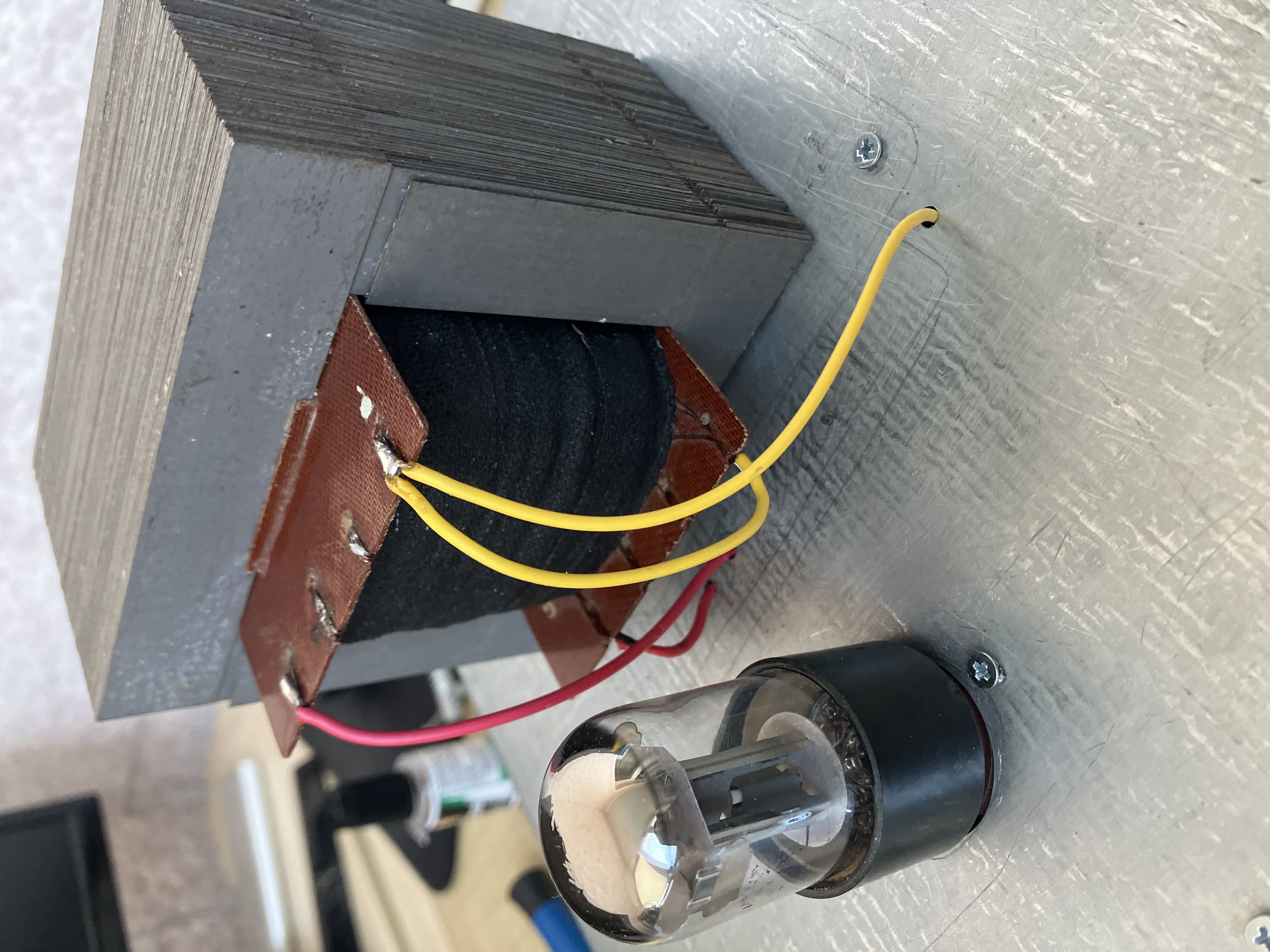

Доброго дня, форумчане! Собирал на протяжении года силовой трансформатор для моего усилителя, за основу был взят набор пластин Ш 30•60мм от ТСШ 170, в первичке намотано 750 витков 0,6мм. Две вторички по 400в 75мА 0,2мм медь по 1100 витков каждая и накальная обмотка 1,5мм на 3А. Кожуха для него не было, так как продаван на Авито похоже зажал мне его. В этого сам пошёл вырезал из 1мм листа оцинковки свой кожух, потом закрепил это всё уже в готовое изделие. И когда лампы выходят в рабочие напряжения работы трансформатор начинает нещадно дребезжать. Уже советовался с разными людьми, один мне сказал что дребезжит обмотка и нужно посильнее обмотать его снаружи тканевой изолентой. Это ничем не помогло. По моим догадкам могут шуметь пластины так как мой импровизированный кожух хлипковат да и несколько пластин немного погнуты. Хочу спросить ваше мнение об этом, может ситуацию исправят болты с отверстиями в пластинах?

А может для начала фото своего Франенштейна покажете?

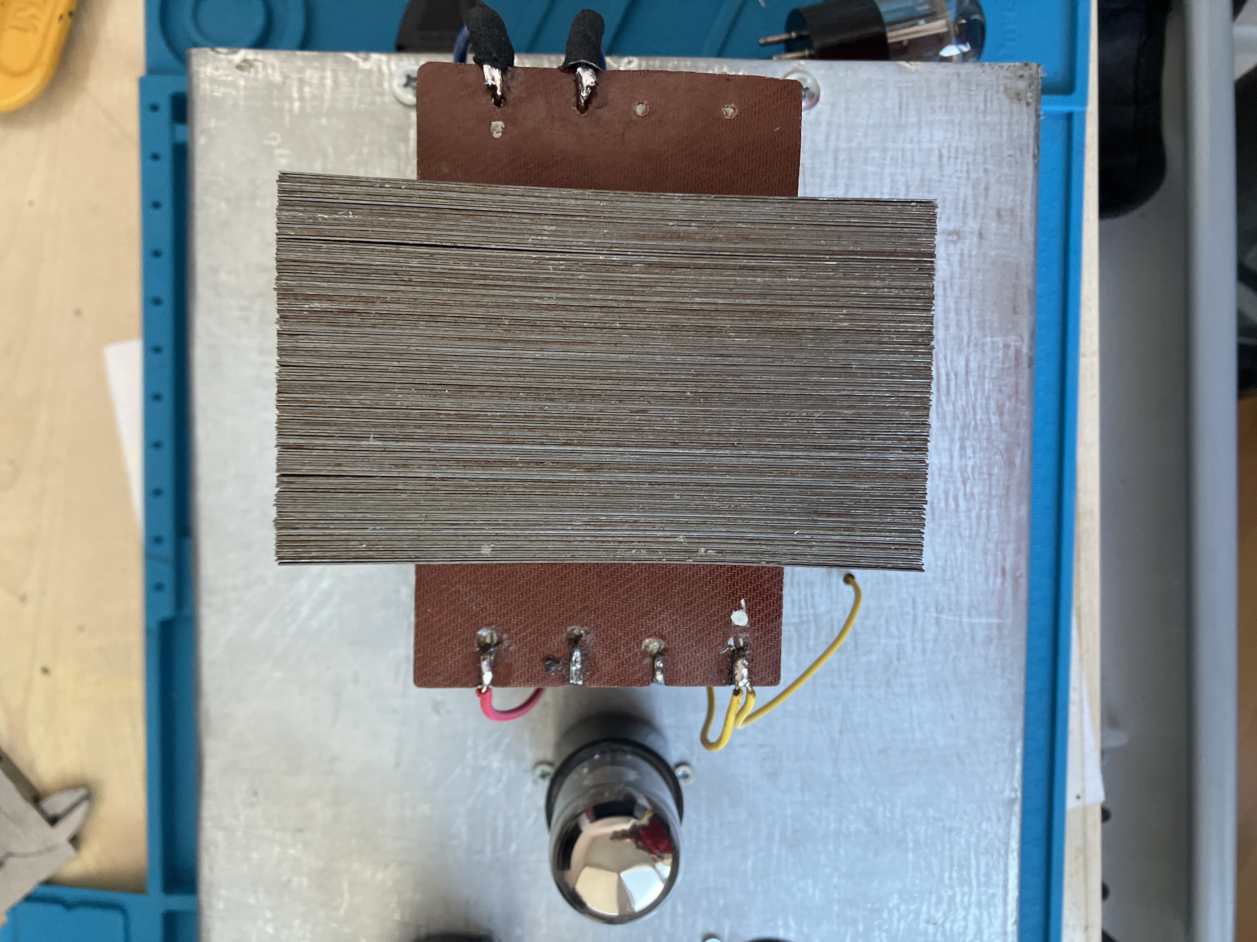

https://img.radiokot.ru/files/155383/3mhstdmknl.jpg https://img.radiokot.ru/files/155383/3mhstcz4pl.jpg
Не судите строго, я дилетант, к тому же ещё и малолетний :))
Добавлено after 6 minutes 12 seconds:
Видео заснял, только куда его отправить? Разрешены к загрузке только фото. Звук такой, как будто с кенотрона идёт этот дребезг, такое может быть? Эти фото без кожуха, так как он ничего не улучшает, как дребезжал так и дребезжит.

Дребезжат пластины - смотрите, они у вас просто лучами расходятся в разные стороны.
Можно ли их стягивать, просверливая насквозь - не знаю, ведь считается, что пластины должны быть изолированными друг от друга.

Valenok_23, Стянуть швеллерами (вертикальными, надвигать сверху вниз молоточком) с изоляционной прокладкой. :dont_know:

Оно и видно. Прямо с первого же фото. :)
Ш-образный магнитопровод ОБЯЗАТЕЛЬНО необходимо стянуть. Обычно это делается шпильками (если имеются отверстия) или обжимной обоймой. Если этого не сделать, фон переменного тока и пение под нагрузкой гарантированы.
