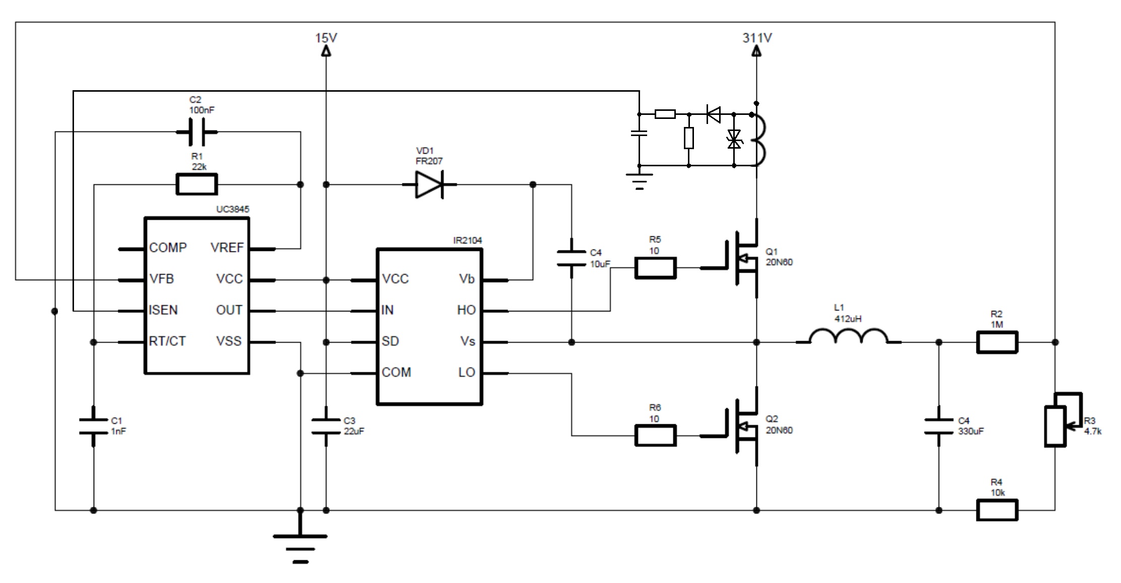

Добрейшего времени суток! Хочу сделать стабилизированный источник питания 220В постоянного напряжения, нагрузкой до 4А. В приведенной схеме в зависимости от положения потенциометра напряжение на выходе должно регулироваться в диапазоне 172,6-252,5В (как мне думается). Силовое питание буду получать выпрямлением ~220В, питание uc3845, будет осуществляется от отдельного БП 15В. Перед тем как реализовать в железе схему хотелось бы узнать у ведающих есть ли шанс на то, что это заработает?

Прежде чем рисовать схемы нужно хотя бы изучить как работает транзистор и как им управлять. В таком включении ты получищь максимум 12в и ужасный нагрев транзистора.

Без надежной защиты по току ключей такая схема будет работать до первого замыкания выхода, которое всегда будет заканчиватсья эпичным бахом, учитывая высокую энергию высокого напряжения. И софт старт тоже желателен. А так ведерко деталей закупить и можно экспериментировать.

Когда верхний закрыт, а нижний соответственно открыт, то происходит заряд бустерного кондера С4, эта цепь необходима для связи кондера с минусом.

DenChik87, во-первых, твоя схема является понижающим преобразователем, а не бустером (повышающим).
во-вторых, когда нижний ключ открыт, С4 разряжается в нагрузку, а не заряжается.
С4 заряжается, когда открыт верхний.

Хочу сделать стабилизированный источник питания 220В постоянного напряжения, нагрузкой до 4А. ...должно регулироваться в диапазоне 172,6-252,5В... Силовое питание буду получать выпрямлением ~220В...
А где Ваш источник питания будет брать недостающие 30 вольт? Нужен, как минимум, повышающий трансформатор.

Во-вторых, когда нижний транзистор открыт конденсатор С4 заряжается через диод VD1 до напряжения чуть ниже 15В, когда открыт верхний транзистор конденсатор С4 разряжается, коммутируя его затвор, но в момент открытия верхнего транзистора относительно общего провода и верхней обкладкой конденсатора С4 напряжение 326В (15+311), отсюда и название конденсатор-бустерный.

3845 коэффициент заполнения до 0,5, поэтому максимальное напряжение на выходе будет только половина от 310В и без обратной связи по току дросселя она нормально не будет регулировать.
Спасибо Вам огромное! Я так понимаю для моей задачи подойдет м/с UC3842 и UC3843, так как судя по даташиту у них коэффициент заполнения близок к 100%.
Как правильно организовать обратную связь по току? Я так понимаю в моем случае, если я ограничу ток 5А, то Rs=1/5=0.2Ом. И почему без него не будет нормальной регулировки, из-за вероятного пробоя транзистора?
да, правильно. этот резистор (датчик тока) защищает ключ и трансформатор от слишком большого тока. когда ты подаешь питание, разряженный выходной конденсатор фактически создает кз на выходе, и нужно ограничить рост тока ключа.
а обратная связь по напряжению и по току подается чаще всего на 1-ю ногу, как в этой моей схеме.

Хорошо, что Вы это знаете. Одно маленькое уточнение: амплитудное значение напряжения 311 В появится на конденсаторе фильтра без нагрузки. Как только Вы подключите нагрузку, оно упадёт до действующего значения примерно 220 В (за минусом небольшой потери на диодах моста). А ещё нужен запас на регулировку. Так что вопрос актуален.
В вашей схеме только трансформатор тока ставить в провод +311 и заводить с него сигнал на 3 ножку микросхемы.
А шунт не поставить, надо менять топологию, коммутировать не +, а минус.

А кто мешает например включить резистор 0,1 ом на нижний конец выходного конденсатора 330 мкф и подключить с него сигнал на токовый вход uc38....? А саму нагрузку подключать непосредстенно на лапы этого конденсатора.
