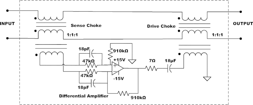

15 мв все же лучше чем 50-100. И тут немного MOSFET регулирующий виноват- через него пульсации пролазят, а схема управления не успевает их давить. Если в пострегуляторе поставить дарлингтон биполярный, как в Peaktech 6227 ( схем в сети нет) то он задавит пульсации сильнее. Но и греться тоже будет сильнее, т.к на дарлингтоне должно вольта три падать как минимум.
Ну или для совсем извращенных применений- активное подавление помех. Но настроить эту схему трудно очень, да и получалось это только в одном заданном режиме.

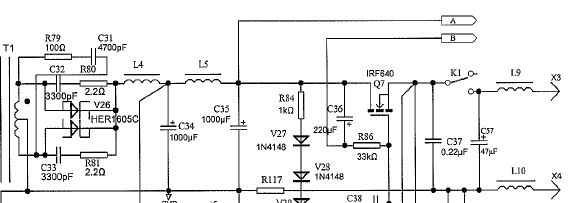

Я срисовал схему выходной части у Nice Power sps3010-2kd
по ней есть вопросик к знающим..
1. ДГС стоит в минусовой цепи, это допустимо ?
2. снабберы стоят на диодах шотки, паралельно вторички импульсного транса, снаббера нету, такое допустимо ?
3. так же на плате силовые шины без усиления,т.к. обычная медь на плате...
замерил индуктивности ДГС L1 и дросселя L2 без выпаивания, получилось L1=105мкГн L2=1,2мкГн, как то маловато..

Помучил блок питания sps3010-2kd выяснилось следующее
если отрубить землю у Блока то адские пульсации в нагрузке прекращаются...
В самом блоке Yкондеры стоят перед выпрямительным мостов, на линии 220В и еще стоят на выходе импульсного транса.. В итоге при подключении ослика с импульсным БП помехи через землю попадают на вход ослика...
Помехи уменьшаются, если отключаем от земли Y кондеры, которые на входе БП либо которые на выходе...
Похоже надо добавлять еще один фильтр в БП...
