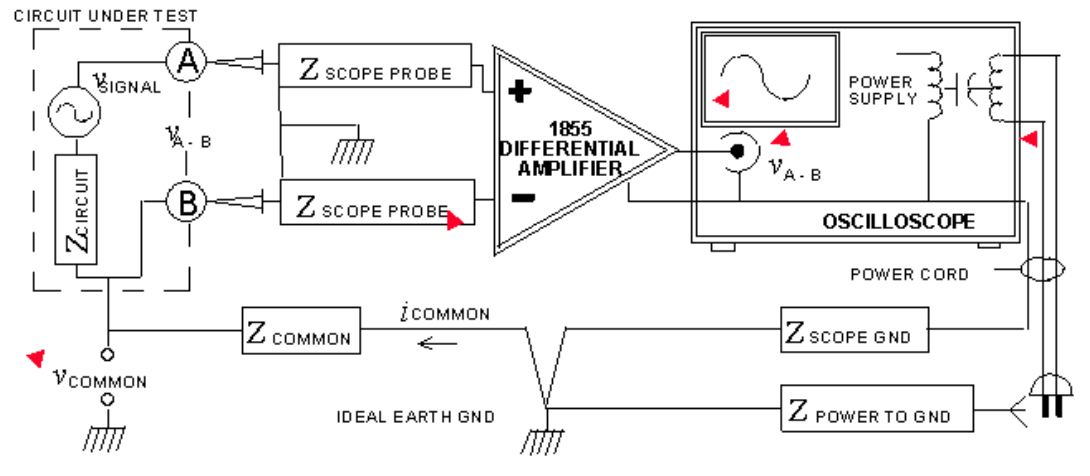

Помучил блок питания sps3010-2kd выяснилось следующее
если отрубить землю у Блока то адские пульсации в нагрузке прекращаются...
В самом блоке Yкондеры стоят перед выпрямительным мостов, на линии 220В и еще стоят на выходе импульсного транса.. В итоге при подключении ослика с импульсным БП помехи через землю попадают на вход ослика...
Помехи уменьшаются, если отключаем от земли Y кондеры, которые на входе БП либо которые на выходе...
Похоже надо добавлять еще один фильтр в БП...

Мне кажется проблема в неправильном измерении пульсаций.
В этом видео очень наглядно показана разница в измерениях, ролик на английском.

Лучше конечно дифференциальным усилителем пульсации измерять, или двумя каналами осциллографа с вычитанием в математике.
Еще более можно запутаться, если сеть без третьего земляного провода- вся современная измериловка под такую сеть проектируется и испытывается, а на двухпрводной может вести себя мягко говоря странно.

khach,
В случае измерения пульсаций двумя каналами ослика, с последуюшим вычитанием, куда подключать минуса щупа ослика ? к проводу заземления БП ?
А плюсы щупов в Плюс и Минус БП верно ?
 Заголовок сообщения: Re: Nice Power sps3010-2kd Боремся с пульсацией
СообщениеДобавлено: Вт окт 29, 2024 15:22:38
Рейтинг сообщений: 214
Сообщений: 1011
Можно и так, можно виртуальную землю из двух резисторов соорудить между плюсом и минусом измеряемого источника. Дело в том, что если источник подключен без общей земли с оцилографом, то можно наблюдать разные чудеса из за фильтров сетевых, рассчитанных на трехпроводку. Ну или хотя бы воткнуть и источник и осцилл в общий удлинитель с земляным проводом под евророзетку.
Я последнее время измеряю риголовским скопом, который по USB-C питаю от батареи аккумуляторов, т.е скоп вообще полностью отвязан от земли со стороны питания.
У меня наоборот, чудеса как раз, когда земли ослика и БП объединены....
Причем даже вольтметр В7-53 (он без земли) начинает видеть эти пульсации
Похоже провблема в том, что Плюс и Минус БП китайцы через Y конеды кинули на землю.. я такого решения не видел в блоках, обычно кидают минус через Y на землю..
Сделаю замеры по Вашим рекомендациям и отпишусь... через несколько дней.
