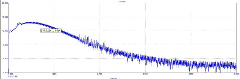

Дано: ламповый усилитель. Точнее- пока макет оного. Анодное- до 300 вольт, ток - около 100 мА.
Транзисторный фильтр классический. Да, я знаю что все строят "электронные дроссели" на мосфетах, и я реально не понимаю зачем. Падение по моделированию аж 20 вольт, на биполярных меньше вдвое (тоже по моделированию). На кой лепить чисто ключевые элементы в линейные схемы- ну вот выше моего понимания... Кароч, сделал "по-классике" из пионерской книжки.
R2 имитирует нагрузку, даже с запасиком.

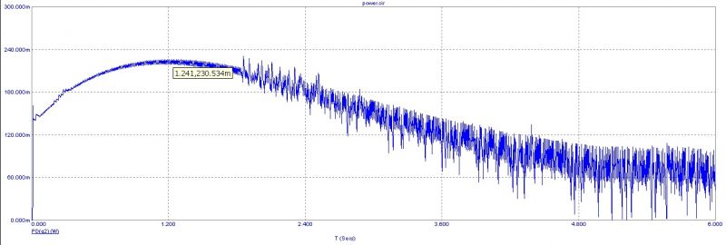

У MPSA44 максимальное напряжение КЭ - 400 вольт, ток коллектора до 300mА, максимальная рассеиваемая мощность до 625 мВт- определяется корпусом ТО-92.
У MJE13003 максимальное напряжение КЭ - 400 вольт, ток коллектора до 1.5А, максимальная рассеиваемая мощность до 40 Вт с теплоотводом. Транзюк установлен на радиатор размерами 25 х 25 х 10.
Максимальные мощности по моделям в таком варианте:
До 15 ватт на MJE13003 в момент "пуска":
До 230 мВт на MPSA44 в тех же условиях:

Пока заряжается С3, примерно на половине напряжения, может возникнуть импульсная перегрузка по мощности, при зарядке конденсатора С2.
