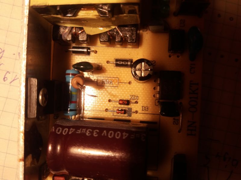

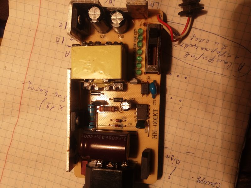

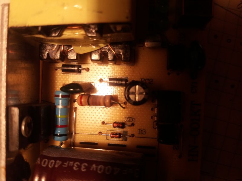

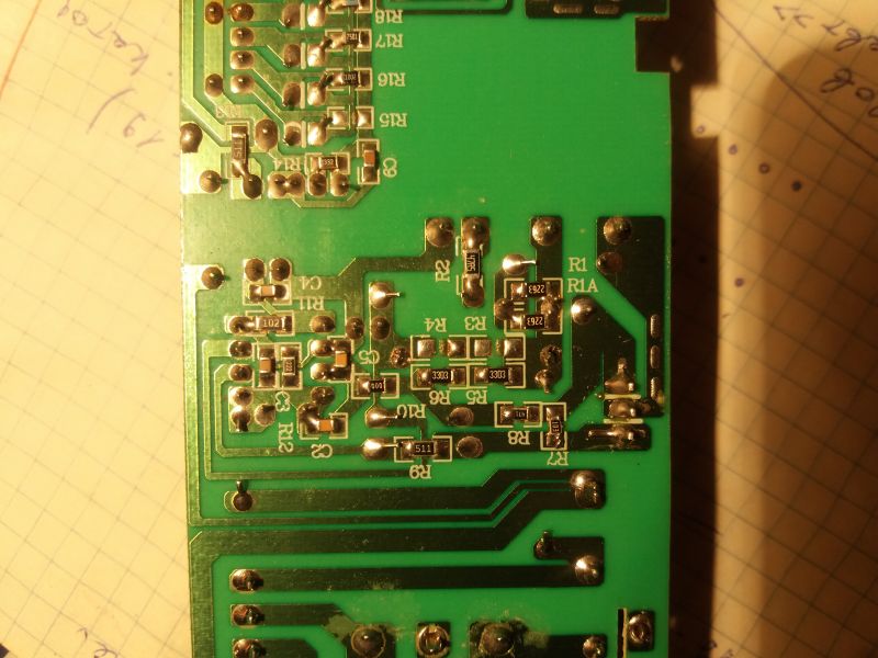

Привет Уважаемые Коты!!!Возникла неисправность в регулируемом блоке питания MRM-412,на микросхеме UC3843 .На выходе около 4 вольт,при любом положение переключателя.При вскрытии корпуса видно что пригорел резистор R9P около 2 ватт.Полосы красная и черная видны,остальные нет.Остальные элементы прозванивал целые.Кто знает какого номинала сопротивление?Изображение Изображение Изображение Изображение Изображение

Резистор 200К, мультиметром должен мериться...но не он причина

510 Ом в затворе ключа - как оно вообще работало то?

Спасибо!Поставил 200к заработал сразу.Только не понятно из-за чего сон сгорел?Мультиметром мерил ток на 7 выв шимки потребляет 30 мА,вроде все в норме.

был бы МЛТ-1,2 , то не сгорел бы....а китайские Вт надо делить на некое число, чем больше (>3), тем лучше
Martin76 писал(а):
510 Ом
сверху на него диод напаян

Да поставил советские 100к+100к млт 0.5 вроде не греются
