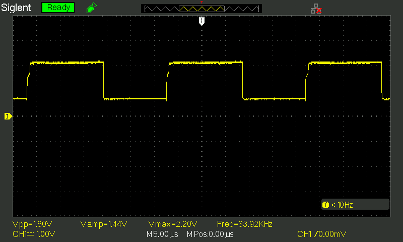

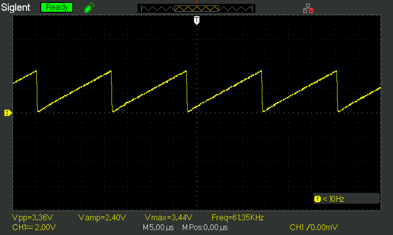

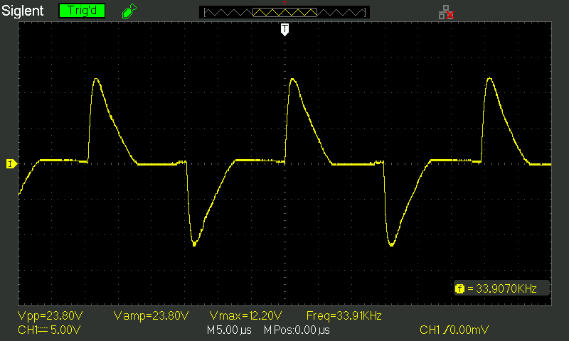

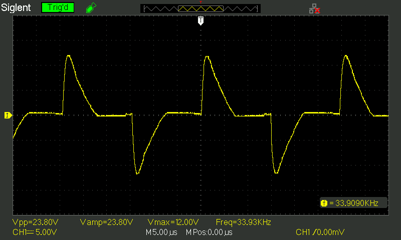

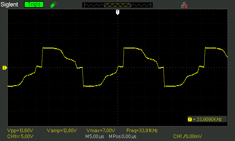

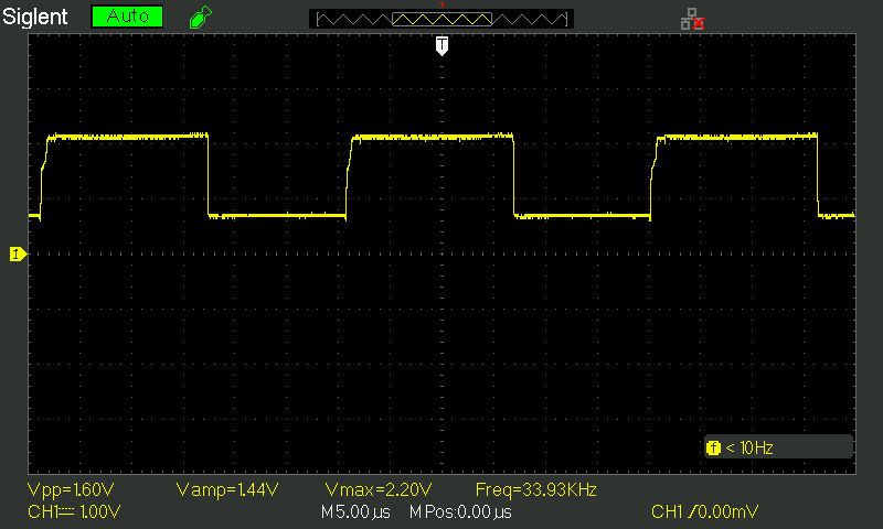

Сделал
Вывод 5
Вывод 8
Вывод 11
Полуобмотки ТГР без силовых транзисторов (общий осцилла на средней точке ТГР)
Полуобмотки ТГР с силовыми транзисторами (общий осцилла на средней точке ТГР)

Здесь нормально, проверить обвязку силовых транзисторов, заменить конденсаторы в базовых цепях.
