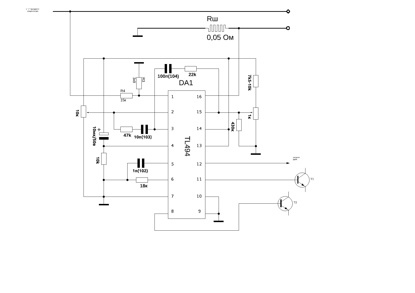

Доброе время суток, господа! Решил вклинится в чужую тему - извините великодушно. Вопрос к "мудрым котам". Есть переделанный В ЛБП компьютерный блок питания. Блок на TL494. Преределка по схеме: обвязка ШИМ стандартная ОС (2-3,15-3) присутствует, регулировки по 2(U) и 15(I) ногам, на 16 ногу сигнал снимается после шунта (0,05 Ом). На выходе один дросель (перемотан ДГС - 23 витка) и кондер на 2200. Максимальные U=22В, I=11А. Проблема вот в чем. Выставляю любое напряжение (для примера 14,8В.) и ограничение тока в средине шкалы (~5,3А), подключаю электронную нагрузку. Нагрузкой повышаю ток. До момента стабилизации по току пульсации на выходе 120мВ, когда начинается стабилизация по току в кулиминационный момент пульсации достигают почти 10-11В(!). Думаю более наглядно суть вопроса на фото.

Обвязка следующая: 2-R(47k)-C(103)-3, 15-R(22k)-C(104)-3.
Спасибо за ответ, но вопрос пока снимается. По своим же фото увиде, что ток не стабилизируется, а растет.
Что-то накосячил в обвязке. :oops:

Резисторы не влияют. меня интересует обвязка 15 ноги.
Желательно схемотично.
Вот схема.
обвязка.jpg [102.64 KiB]

Схема ущербная корректирующая цепочка на 15 ногу в ней не работает, Так как замыкается на массу через малое сопротивление потенциометра.
Поставь в разрыв среднего вывода потенциометра резистор 3-4к.

По схеме на 15 ноге между двумя узлами врезать резистор до 10 кОм можно. Да еще можно там добавить конденсатор на минус на 10 нанофарад.
22 кОм можно уменьшить до 10 ком.
Извиняюсь, забыл исправить на схеме. Реально сейчас - переменник 5К и верхний резистор 39к.
Согласен с тем, что с движка на 16 нужен резистор. Но я так понимаю он нужен для стабильного ограничения малых токов (переменник выкручен на массу)
В моем случае не эта проблема. На 5К те же артефакты наблюдаются даже при верхнем положении движка.

Схему покажите, точно соответствующую фактической конструкции. Нужна полностью силовая выходная часть, начиная с вторичной обмотки трансформатора и заканчивая выходными клеммами. И обязательно точная обвязка микросхемы с переменными резисторами и цепями ОС по току и напряжению.
 Заголовок сообщения: Re: Переделка БП на ШИМ TL494 в лабораторный
СообщениеДобавлено: Вс фев 20, 2022 11:41:17
Зарегистрирован: Пн фев 15, 2016 08:17:34
Сообщений: 494
Вот схема на данный момент.

На провод обратной связи с шунта резистор можно поставить и совсем мелкий кондерчик после него.

В цепь среднего вывода регулятора напряжения надо установить резистор, точно так же, как в цепи регулятора тока. Вместо цепочек ОС с вывода 3 на выводы 2 и 15 можно попробовать временно установить конденсаторы 100 нФ. Если поможет, потом подобрать цепочку по факту, чтобы резистор был как можно выше номиналом, но при этом не было возбуда. И не мешало бы увидеть фото конструкции, особенно в плане длины проводов в цепях ОС.

ОС по току состоит из 100нФ+10к. Т.е. я вместо 10к впиваю подстроечник на 50к, выставляю его на 0, пробую. Если все хорошо - кручу подстроечник до появления возбуждения. Ближайшее меньшее сопротивление постоянного резистора - это то, что нужно. Верно?

Добится отсутствия возбуждение получилось следующей ОС по току: С=100нФ + R=2к6. ОС по напряжению не трогал. Чем чревато такое значение R? Или стоит ещё "поиграть" конденсатором?

Ничего страшного. Работает и ладно.

На ограничении тока не существенно. Если на регулировке напряжения то нежелательно.
