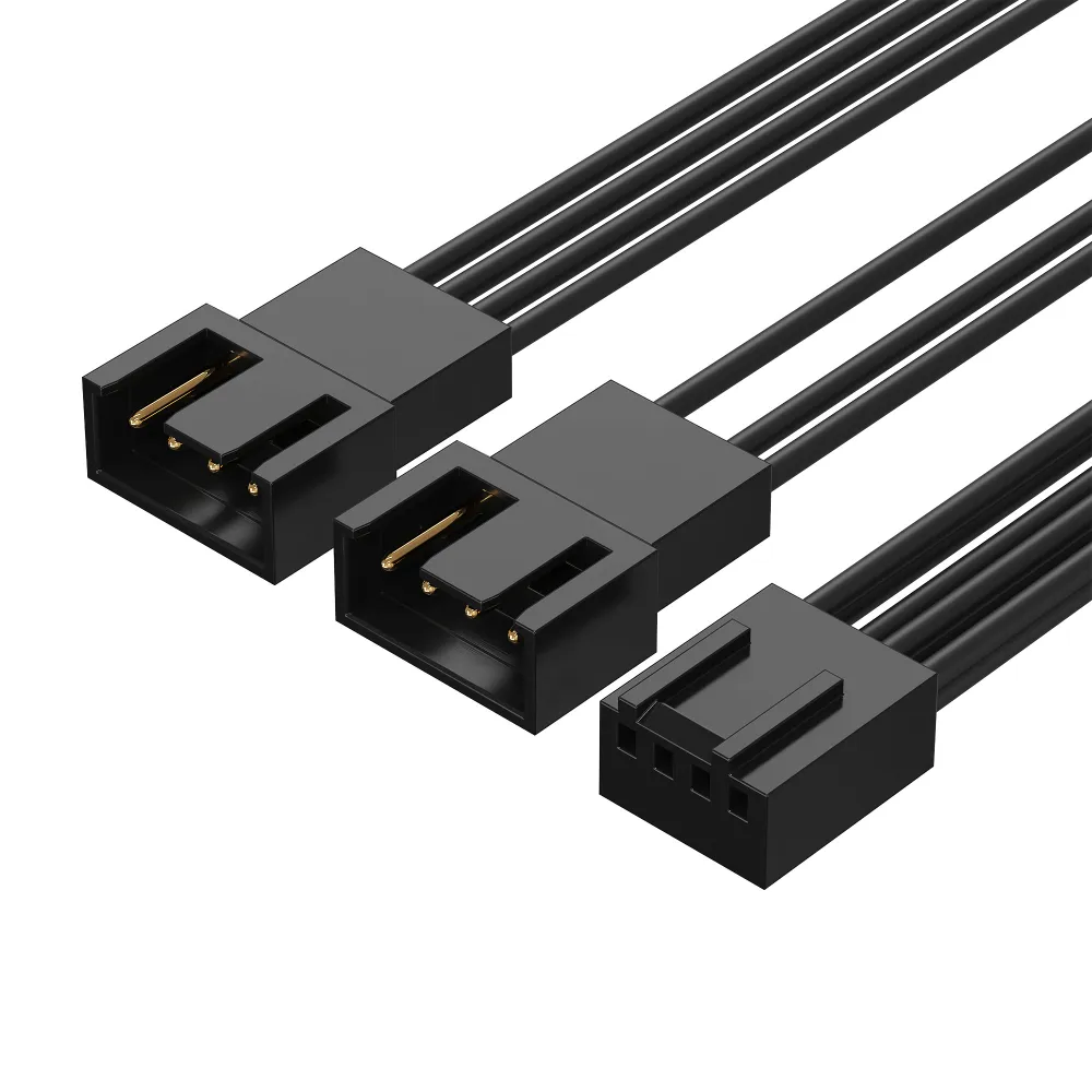

Как кабель вентилятора 4 pin
Подключить к источнику питания:

СообщениеДобавлено: Чт апр 17, 2025 15:48:17
Рейтинг сообщений: 2181
Сообщений: 18874
Красный +
Черный -

А зелёный? на нём какой-то плюс с загнутыми концами

Красный +
Черный -
Но провода четыре черных.

и три прозрачных красных. Они между чёрными. Красные, но прозрачным цветом, потому не видно.

У всех вентиляторных разъемов 1 вывод минус (GND), 2 вывод плюс питания (+12В). Вне зависимости от количества штырьков в разъеме. Остальные либо датчик частоты вращения, либо вход ШИМ управления оборотами. Их можно просто игнорировать.

Насчет контакта "шим" точно не уверен что игнорировать, нужно куда то подключать или на плюс или на минус

С неподключенным молотит на полных оборотах.

Вентилятор включился.

А чего же всего 23 вольта? Надо было вольт 50 вжарить, тогда он точно заработал бы.

Яндекс пишет 24 вольта, 2 ампера. Иногда пишет 12вольт, 1 ампер, тоже нет результата.
Может все таки нужно куда то вход шим подключить. У меня нету 4 проводных проверить не могу

У кампутерных вентилей должна быть предусмотрена возможность подключения к разъемам на материнке с меньшим количеством контактов чем в разъемах самих вентиляторов. Для совместимости со старыми матплатами. При этом 3-4 или 4 контакты висят в воздухе. Прямо сейчас у меня так один 4-контактный корпусной вентилятор работает на 3-пиновом разъеме, его обороты материнка регулирует изменением напряжения питания. На другом компе такая же петрушка.
Но не исключаю, что возможны исключения, когда ни к чему не подключенный 4 контакт будет делать нервы пользователю.
