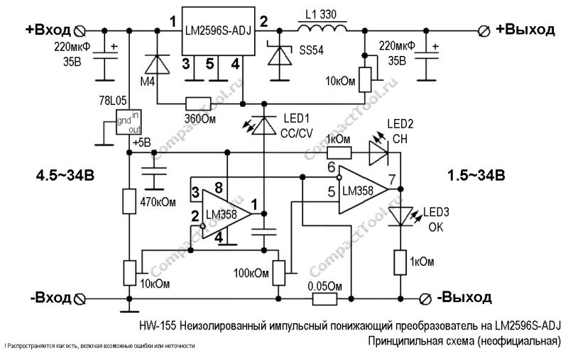

Китайская, плата DC-DC - аля зарядка, известна думаю всем.
Вопрос стал как из этого гг..на снять логический уровень окончания заряда?
Ибо оно дрыгает только ногой #7 LM358 (+-) и при включении питания имеет положительный уровень, затем при переходе в режим заряда - отрицательный и уж потом (по окончании заряда) снова положительный.
Все построено (как обычно) на LM358.
Вопрос! Как получить положительный логический уровень об окончании заряда для открытия транзисторной защелки+ светодиодная индикация двумя цветами (сеть, заряд, окончания заряда)?
P\S: И да, - нужно без ТТЛ ибо уже напаял монтажку. Убил на это гуамно уже два вечера!..

Можно попробовать правый компаратор переделать и потенциометр его и прочее на порог напряжения на выходе, но там та еще хрень. Помехи всякие, гистерезис настраивать выставлять, фильтры от пульсаций делать. Если на один раз настроцка, можно попробовать поизгаляться
 Заголовок сообщения: Re: Зарядка LM2596 как снять логический уровень окончания за
СообщениеДобавлено: Пт мар 10, 2023 02:33:56
Зарегистрирован: Чт дек 07, 2017 13:48:44
Сообщений: 201
Я хочу сделать алгоритм: 14.4 В вначале заряжаем, а когда ток достигнет 10мА - понижаем напряжение до 13.8В

Вот схема засчелки:
Добавлено after 2 minutes 1 second:
Re: Зарядка LM2596 как снять логический уровень окончания заряда
Хочу, что бы при достижении напряыжения 14.4 на АКБ триггер переключал DC-DC на напряжение 13.8В

Так если напряжение 14,4 нужно зачем ток контролировать? По напряжению компаратор и делать. Не хочешь портить сделай на тл431, а в fb микросхемы еще одни транзистор и триггер как ты и предпрложил на аналоге тиристора
СообщениеДобавлено: Пт мар 10, 2023 17:58:42
Сообщений: 201
Угу, думал про ТЛ-ку, но опять же, если отслеживать напряжение 14.4В и по этому событию снижать до 13.8В то как быть с холостым ходом, когда АКБ не подключен? На выходе будет те же 14.4В и схема будет закольцована. Поэтому по току смотрю + еще хочу индикацию режима "заряд" (подключен АКБ).
На ТТЛ я понимаю как сделать и на спец контроллерах заряда и на МК тоже понятно. Не понятно как сделать на дискретных элементах в минимализме...

По subj - хотите четкого сигнала, так постаьте гистерезис. Для чего вход 5 соедините не на прямую, а через делитель, второй резистор к выводу 7. От соотношения номиналов будет зависить величина гистерезиса.

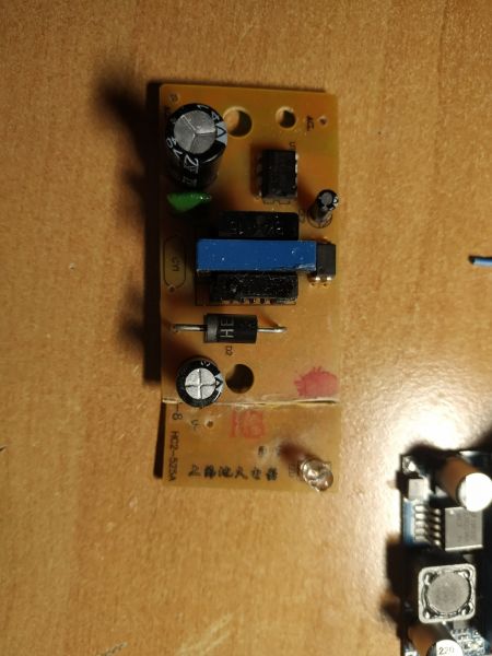

Занялся я этой хераборой потому мой пожилой родственник приобрел садовый опрыскиватель, в котором в качестве элемента питания используется гелевый АКБ аля 12В7АЧ. И вот он заметил, что при зарядке этого самого АКБ, штатное зарядное устройство не индицирует об окончании заряда никогда, а точнее: горит постоянно красный светодиод... Заряжал так он его день, два... А затем аккумулятор вздулся))
Внутри зарядки все оказалось по китайски аскетично и даже пугающе:
Построена на шимке DK1203.
Поначалу возмутился отсутствием входного и выходного фильтров и если в зарядке с отсутствием выходного фильтра еще можно мириться то входной нужен ибо не хочется что бы эта хрень гадила в сеть. Но как оказалось у DK1203 подобие входного фильтра присутствует во внутрях.
Схема индикации заряда еще аскетичней чем сам БП: шунт 1.5Ом падение напряжения на котором открывает транзистор, который управляет двухцветным светодиодом.
Все бы ничего, но вот стабилитрон в ОС шимки стоял на 15.6В!! Карл! Таким напряжением заряда АКБ можно запускать в космос...

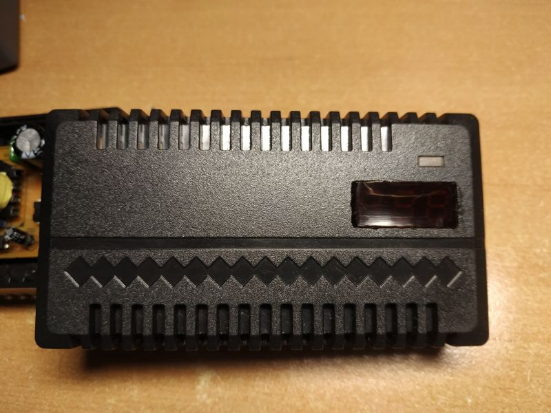

Кривой пластиковый корпус - допилил. Врезал цифровой вольтметр.
Отпилил часть платы БП отвечающую за индикацию дабы увеличить свободное место в корпусе.
Поставил плавкий предохранитель 220В (родной был в виде дорожки на печатной плате).
Стабилитрон в ОС шимки БП оставил прежним (15.6В).
Запустил БП: стабильные 15.6В на выходе. 1А держит, сильного нагрева шимки и дросселя не заметил.
По БП Ок.

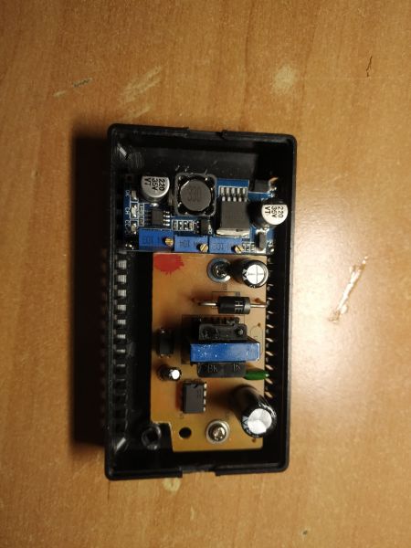

В качестве ограничителя тока и стабилизатора напряжения, а так же индикатора режимов было решено взять древнюю китайскую плату на LM2596, которую не много не мало позиционируют как созданную именно для заряда свинцовых АКБ... С индикацией окончания заряда блин!
У меня этой фигни валялось аж 2 шт. (когда то видимо дали на сдачу)).
Особо не разбираясь в схеме этой платы и покрутив подстроечник понял что присутствуют нестабильные переходные прцессы при переключениях компаратора LM358.
И решил воткнуть защелку на двух транзисторах.
Задум был: когда на 7 ноге компаратора положительный уровень - это окончание заряда, защелка запирается и включает подключенный затвором к коллектору Q2 мосфет, который тупо подкидывает резистор параллельно подстроечному резистору регулирующему напряжение и тем самым снижая его до 13.8В. Выход из этого режима предусмотрен только при отключении БП.
Даже начал паять макетку где планировал разместить защелку и генератор на NE555 с пищалкой для сигнализации заряда...
Нагуглив схему я понял что на втором компараторе собрана всего лишь регулируемая индикация наличия нагрузки...
И на холостом ходу 7-я нога имеет положительный сигнал, а при подключении АКБ - отрицательный, и уже (при падении тока и окончании заряда) снова положительный...
Вот тут то я и задумался как получить минимальными усилиями сигнал окончания заряда с этой платы...
Повторюсь: микроконтроллер или специализированную микросхему можно воткнуть всегда, но тогда и БП нужно менять и проще это делать либо с нуля самому либо купить готовое ЗУ. В моем же случае нужно всего лишь интерпретировать окончание заряда с учетом холостого хода.
Добавлено after 1 minute 5 seconds:
А как быть с холостым ходом?

А при чем здесь ХХ? Вы же будете гистерезис не 200% делать, а лишь на устранение неоднозначности/линейного режима.
