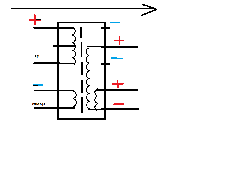

размотал транс. все в нем нормально. теперь не могу вспомнить какую обмотку в какую сторону мотать
транс.png [10.3 KiB]

Откуда: Курск
Так и знал что неправильно. Попутал фазировку и сгорел предохранитель. Вроде больше ничего не сгорело. Я очень тоненькую проволочку использовал в предохранителе. Где то 0.1 или даже тоньше
помогите мне с фазировкой обмоток. что то я никак не могу разобраться

Эти трансформаторы крайне редко выходят из строя, зачем вы в него лезли. Не надо кого попало слушать. Что бы помочь с фазировкой надо иметь схему вашего блока питания. Нашёл что то похожее не знаю подходит к вашей или нет, там фазировка обозначена.

В принципе фазировка обмоток не зависит какой ШИМ стоит, она одинакова для всех обратноходовых преобразователей.

[quote="mixon46"]размотал транс. все в нем нормально. теперь не могу вспомнить какую обмотку в какую сторону мотать
Все просто : все обмотки относительно силовой первички включены в противофазе. Примите конец силовой обмотки который от +300В за начало, тогда на обмотках питания ШИМ и вторичке к анодам диодов пойдет конец. Это нужно смотреть по дорожкам, а не по виду транса. Вот и вся премудрость. Может оказаться, что после намотки он просто заработает, ибо если имели место закороченные места (а их трудно разглядеть в импульсниках), то второй раз вы на них не попадете.
Если же ваш транзистор не грелся вхолостую, как мой, то вполне вероятна причина мигания в кондере, пераллельно питанию ШИМ контроллера, или цепочке диод-резистор в цепи его питания.
