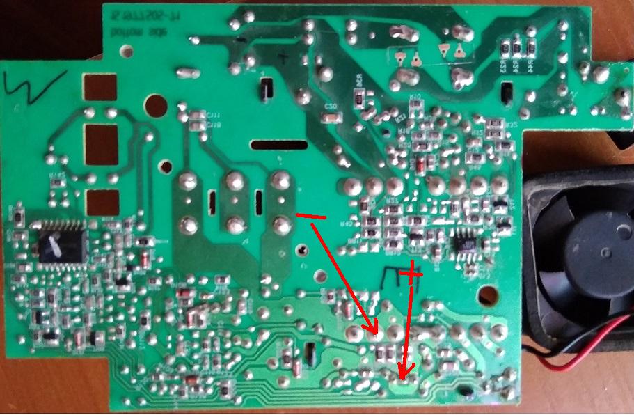

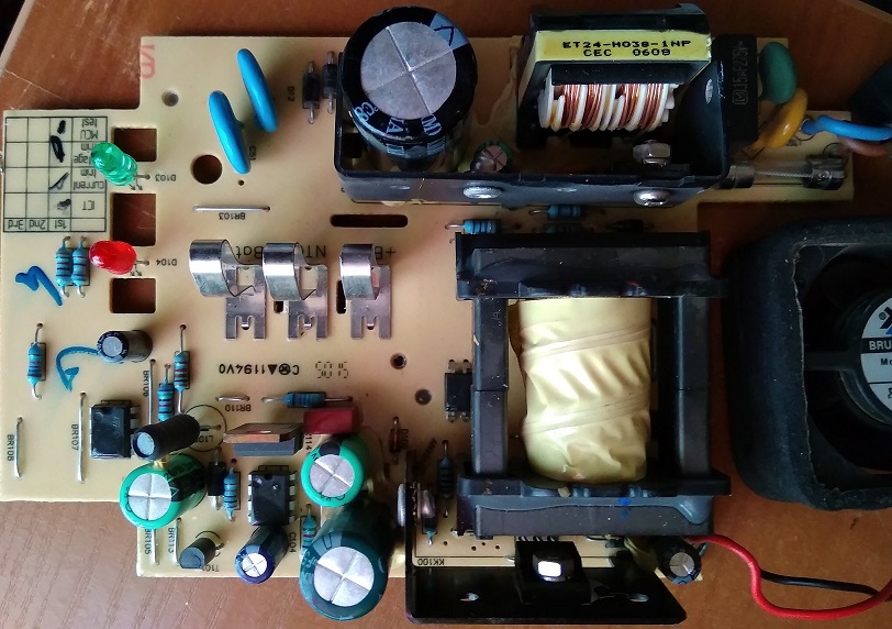

Знатоки подскажите как реализовать зарядку для li-ion на базе зарядки metabo AC 30 для nicd.
Есть зарядка metabo, надо к ней подключить преобразователь CC CV.
Просмотрел видео подобных переделок по ним вроде ничего сложного. Преобразователь цепляют к диодному мосту.
Вскрыл свою зарядку и диодного моста там не обнаружил. И куда подключить преобразователь не понятно.
Кто в теме пожалуйста подскажите откуда взять питание для преобразователя.
Фото со стороны дорожек отзеркалено.

Мост справа вверху на первом фото, перед дросселем

какой мост, научите сейчас! внизу на радиаторе диод черныйи на нем напряжение для зарядки вольт 18-24
Добавлено after 3 minutes 10 seconds:
я нарисовал + и -

Я так и думал, но смутило напряжение на выходе моста 300В. и между + и - моста стоит электролит 100мкф. 400В.
Неправильно думали, это выпрямитель, да не тот. Не во всех схемах выпрямление переменного напряжения осуществляется мостовой схемой. Вам уже сказали выше, что здесь, в роли нужного Вам выпрямителя, выступает сдвоенный диод, который на фотографии стоит снизу, под трансформатором, на радиаторе

Замерил напряжение в этих точках. Без нагрузки 31В., под нагрузкой 12,3В и падает до 11,5В. может и ниже, дальше не стал замерять.

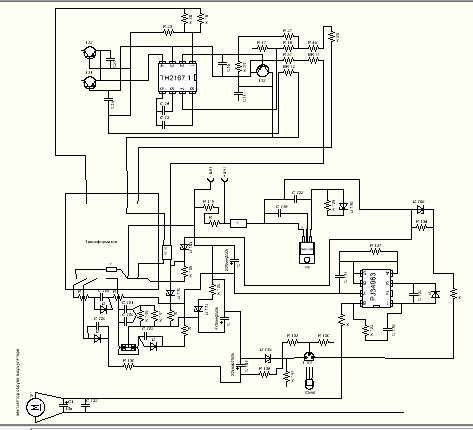

Схему для себя разделил на три части. Первая часть- 220В., вторая часть которая отвечает за зарядку и третья часть которая следит за температурой аккумулятора. Только не знаю где заканчивается вторая часть и начинается третья.
Можете выделить на фото часть монтажа с которого нужна схема.
Я уже срисовал часть схемы процентов 20-30. Уже глаза с мозгом пухнут. В некоторых местах smd монтаж плотный, что некоторых дорожек не видно. Всю плату думаю не осилю.
Срисовал часть схемы от контактов которые к аккумулятору подключаются и до транса.

Нарисовал, что смог. Надеюсь этого достаточно. Возможно есть ошибки, проверил несколько раз мне в глаза не бросились. Где знак вопроса там номинал не известен, залит лаком.
Первая часть состоит только из одного моста и конденденсатора.
Все остальное -- это и есть зарядка. Тут нет того, что можно назвать блоком питания зарядки.
В зарядке есть триггер отключения зарядки по термодатчику.
Вот его и надо найти и добавить схему триггера по напряжению, так что бы при достижении нужного напряжения зарядка думала, что температура стала слишком высокой и останавливала зарядку.
Это самый простой способ отмодить эту зарядку для лития.
Зы
Выложенный кусочек схемы -- вообще ни о чем. Вообще ничего не видно и не понятно.

Удалось прочитать маркировку некоторых деталюх. Еще на плате присутствует LM255. Ее рисовать не стал т.к. думаю, что она для питания процессора MC68HC908.
