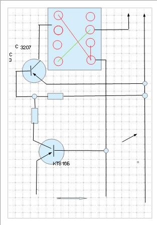

день добрый всем. помогите решить проблему я не понимаю в этом но без вас не как. я на инв. коляске.поехать на радио рынок немогу пропали тормоза . отключаются они по схемке ; 2 транзистора 2 сопротивления диод и реле .помогите разобратся с 3мя проводами

Успокойся.
Посмотри на картинку.
И скажи - правильно ли я понял твоё описание?
Если правильно - чётче изложи проблему. (уже првязанно к с хеме)

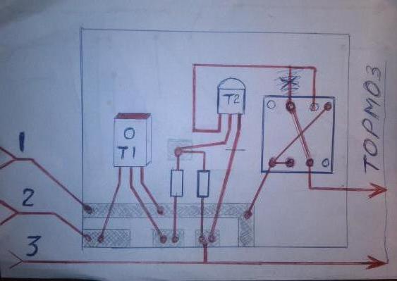

Транзистор кт816бно я не знаю на нем не осталось макировки он выгорел, я похожий нашол в картинках
http://www.platan.ru/cgi-bin/qwery.pl/i ... ?short=yes очень похож. 2й с32740,,,,.принцип такой; (3 провода) ,,,,,,подавалось питание 24В на два, а на третий управение примерно 1---6В.срабатовало реле РЭС60 подавался ток на ел магнит и тормоза отпускались, они без тока зажаты.Я перересовал схему не знаю правильно посмотрите пожалуста, я со стрелками транзисторов не дружу))) и куда какой провод, и между питанием реле диод маленький,Посмотрите транзисторы правино в схеме по маркировке и по схеме.Я когото попрошу чтобы сьездили в Запорожье купили штук по 10 и буду обучатся . Заранее блаодарю Вас

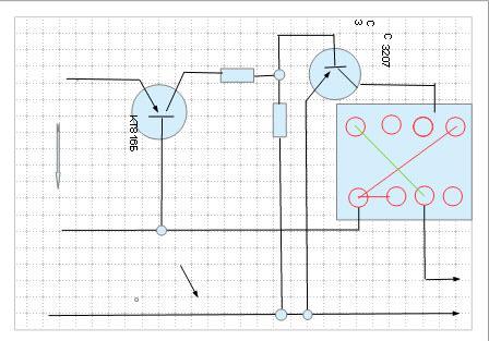

Но, пока нет фото - перерисовал схему. (на самом деле - развернул элементы в предложенном порядке и промаркировал. схема осталась та же, что нарисовал изначально. )

"Все похоже только у меня почемуто
все наоборот, вот схема беэ ошибок,,Т1 сверху красный похож на КТ 816Б,, Т2 -С32740 искал выдает только BC32740TA"
Вот такое письмо мне пришло в личку. Нет проблем, просто это может оказаться интересным и ещё кому, поэтому продолжу обсуждение здесь.
Технически - можно ставить в мою схему сначала КТ817 и потом семьсот сороковой. Остальные детали - без изменений. И - да, конечно "С" это "ВС".
А практически - не понимаю зачем весь этот изъё... наворот тут нужен. Возможно - согласование уровней.

Телекот писал(а):
Лучше фото покажите с обоих сторон, с надписями где какие провода.
вот схема: Т1 сверху красный я похожий нашол вот сылка;http://www.mobi-ec.ru/upload/shop_3/5/1/1/item_511101/small_shop_items_catalog_image511101.jpg Т2 с32740,провода 1,2,3, входят подсажите где какой питаие и управлеие только полярностью потому что 2фишки (BRAKE) выхдят из конролера управление плюсом и минусом для разных конролеров

приехал в гости на инв. елктро коляске. полетел стояночный тормоз
вот схема: Т1 сверху красный я похожий нашол КТ816Б Т2 с32740,провода 1,2,3, входят подсажите где какой питаие и управлеие только полярностью потому что 2фишки (BRAKE) выхдят из конролера управление плюсом и минусом для разных конролеров
помогите пожалуста . ичем можно заменить С32740

Транзисторами нынче торгуют люди, понимающие в своём товаре.
О букве: Просто сказать ему - "Питание 24 вольта. Схема управления реле"
