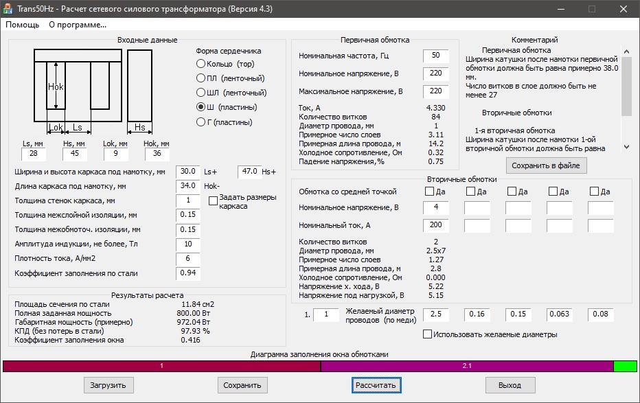

Хочу намотать трансформатор для контактной варки, как мне задаться током ХХ и амплитудой индукции под определённое железо Ш, имеющееся в наличии.
На самом деле есть аппарат Sunkko 737A и в нём трансформатор очень маленький.
При включении без нагрузки сразу автомат на 30А вырубает. Я уже заменил правда на трансформатор от микроволноки, но хотелось бы как-то со штатным что-нибудь сделать, хотя бы чтобы автомат на 10А не вырубало.

Автор:  musor [ Сб мар 21, 2020 09:50:20 ]
Заголовок сообщения:  Re: Определение параметров сетевого трансформатора.
ка? по науке ка дятка Ленин завещал Изображение
идеш на сайт техно вуза наприер https://infourok.ru/metodicheskie-ukaza ... 57428.html и тами в архиве методичек для студней нахотиш чтот вроде
"методические указания для расчета сварочных трансформатороф и трансформатороф сугрева для бидона!" автором указан я ну или соавторами мои калеги это неважно... да на год издалы не смотри да методичка старая ...
но старое оно и есть ВЕРНОЕ!!! тогда еще не было "грамматическая ошибка на уровне 4 класса" формул с сайта типа
60/s и прок от старичка.. все они безбожно врут...
