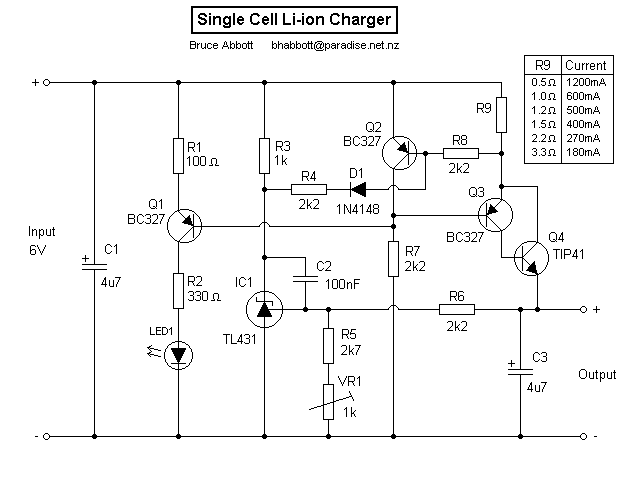

на вашей схеме зарядное должно быть немного выше между контактами реле
зарядное можете собрать по приложеной схеме
проверено работает отлично
резистором выставить 5*1.3=6.5 вольт на выходе
ну и ток выбираете 0.1 ёмкости аккумуляторов
и входное придётся около 8-ми вольт делать
на замыкаемый контакт реле придётся стабилизатор 6 вольт ставить тогда
а вообще проверьте действительно может от четырёх аккумуляторов будет работать телефон ваш(но тогда радиус действия уменьшится наверняка)это же аварийная система-я правильно понимаю смысл?
Если подключить Вашу схему то получится так (смотрите рисунок) или я неправильно понял.
И еще вопрос. А эта схема будет давать постоянный подзаряд или нет?
Да хотелось бы сделать аварийное электроснабжение. Понимаю, что дома электричество отключают редко, но все-таки если отключат, то аппарат будет мертвый.

да. всё правильно поняли.
эта схема отключит заряд при достижении на аккумуляторе установленного напряжения(подстроечный резистор видите?)
светодиод погаснет при этом
только думаю ещё диодик на выход схемы зарядки может понадобится
чтобы аккум не разряжался там через чего нибудь....тогда +0.6 вольта выставить
надо буде проверить при обесточивании схемы будет ток утекать через схему
завтра постараюсь померить(у меня такая зарядка где то валяется)
насчёт скотча на клемму-чё то не понял,-что мешает просто положить трубку рядом с базой?
вот ещё плату печатную нашёл правда я адаптировал под 12 вольтовый.
там резисторы другие разберётесь думаю
ещё 3 layout :)
