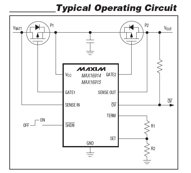

Прошу помощи "матерых котов" в организации схемы защиты от переполюсовки на выходе зарядного устройства по принципу step-down без использования контактов реле , напряжение на выходе ЗУ от 3В до 15В. Как задействовать в этом TL494 моих знаний не хватает.
В любом случае, благодарю за ответы.

TL494 тут не поможет , нужно на выход прилаживать mosfet транзистор (только надо разработать к нему схему управления)

А есть схемотехническое решение?

http://www.rusilicon.net/circuit-design/zashhita-ot-obratnoj-polyarnosti.htmlдумаю надо что-то разрабатывать на основе этого...

Или что-то в этом роде...
