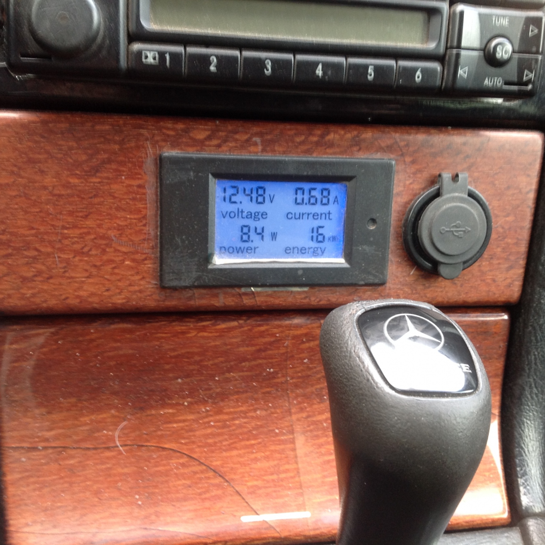

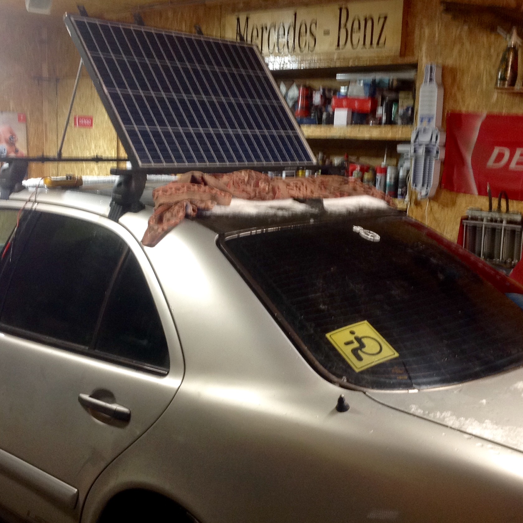

Всем добрый вечер! Вот наверное попал туда куда нужно, да и вообще мне нравится тут всегда помогают новичкам, у меня интересный вопрос по солнечной панели: несколько лет уже закреплена на крыше Мерседеса Е класс 1998 года дизель и мне это очень помогает машина на улице и хорошая подпитка акома очень полезна ведь надо свечи греть перед запуском а потом еще и стартером крутить. Два года назад поменяли контроллер установлен в багажнике я не знал что при отключении минуса надо накрывать панель чем то плотным, ну ладно поставили новый и все хорошо работало и вот три дня назад заметил около магазина что на электронном счетчике в салоне я установил показывает просадку акома прямо то что есть в емкости у него 12,64 вольта. Я домой и при работающем моторе генератор выдает как положено 14,45 вольта
Дома заглушил и для проверки включил габариты и заметил падение напряжения значит панель не качает
Замерил на контроллере напряжение от панели 12,64 и рядом пара на акоме 12,64 третья пара нагрузка тоже кажет 12,64 вольта. Поднял панель на крыше на стойки и снял крышку коробки распределительной где диоды , сын отпаял два диода Шоттки и проверили прибором они показали 152 и 154 а в другую сторону не пропустили ток ну вроде как положено, потом прочитал подсказку проверить в диапозоне на приборе 20кОм если будет 2-5 то под замену эти диоды а у меня показало . Считается очень высокий ток утечки вобщем заказали ждем доставку но очень долго приедут они 30 ноября
Вопрос вот какой: рекомендуют накрыть чемто плотным панель что б от солнца не повредить соседние ячейки я не понимаю в этом ничего но вещь жалко. Провода отсоединены и доиоды сняты, спасибо всем!

Про панель напишу: поликристалическая на 110 вт на снимке не очень хорошо видно но найду паспорт и точно отпишу а контроллер на 12-24 в имеет 15 вариантов настройки и снизу порт для зарядки телефонов

Я проверял когда домой вернулся в багажнике прямо на контроллере в первой паре контактов куда приходят провода от панели и они были прикручены в гнездах
Вот я думаю а может ли меня обмануть контроллер? Раз вы говорите что утечка не критична и аком у меня на 100А/час . Может поломка внутри контроллера и я зря грешу на диоды Шоттки? Завтра утром подниму панель и проверю напрямую сколько покажет солнца нет сейчас и уже морозно и пасмурно но панель хорошо работает много лет и в плохую погоду, если с ней порядок то она должна показать под 20 вольт по напряжению, а контроллер если неисправен у меня есть запасной отремонтированный. Будем ждать утра я обязательно вам напишу, а вообще панель здорово помогает я вожу инвертор и у меня есть 220 вольт с собою, дрель, лобзик, болгарка запросто работают, а дома когда отключают свет на подстанции я подгоняю близко к дому машину и у меня выведена вилка через окно подключаю инвертор и работат насос на газовом котле освещение на кухне и телевизор с приставкой, так что польза есть. Учитывая что я инвалид у меня аком постоянно бодренький и я в минус 30 легко запускаю мотор. Всего доброго вам и спасибо за помощь!

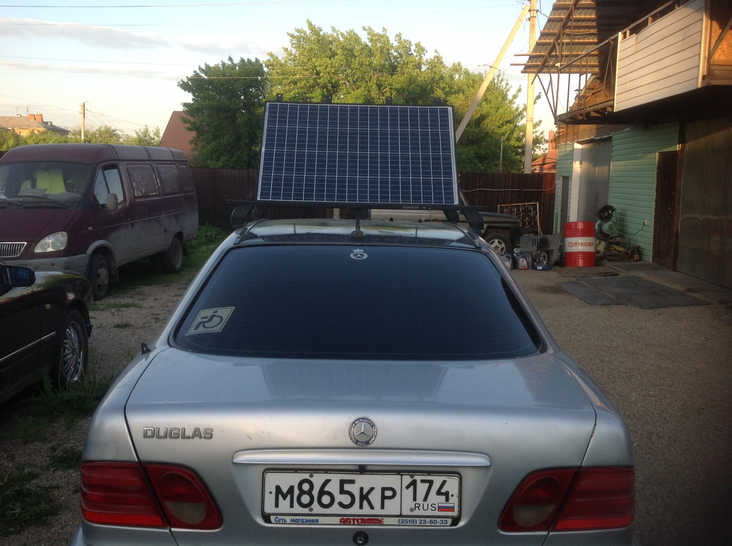

Вот так я поднимаю панель по лету а после обеда просто разворачиваю машину во дворе
И если приезжают дети или друзья я могу кинуть провода для прикуривания и они подзаряжают свои акомы пока гостят у нас

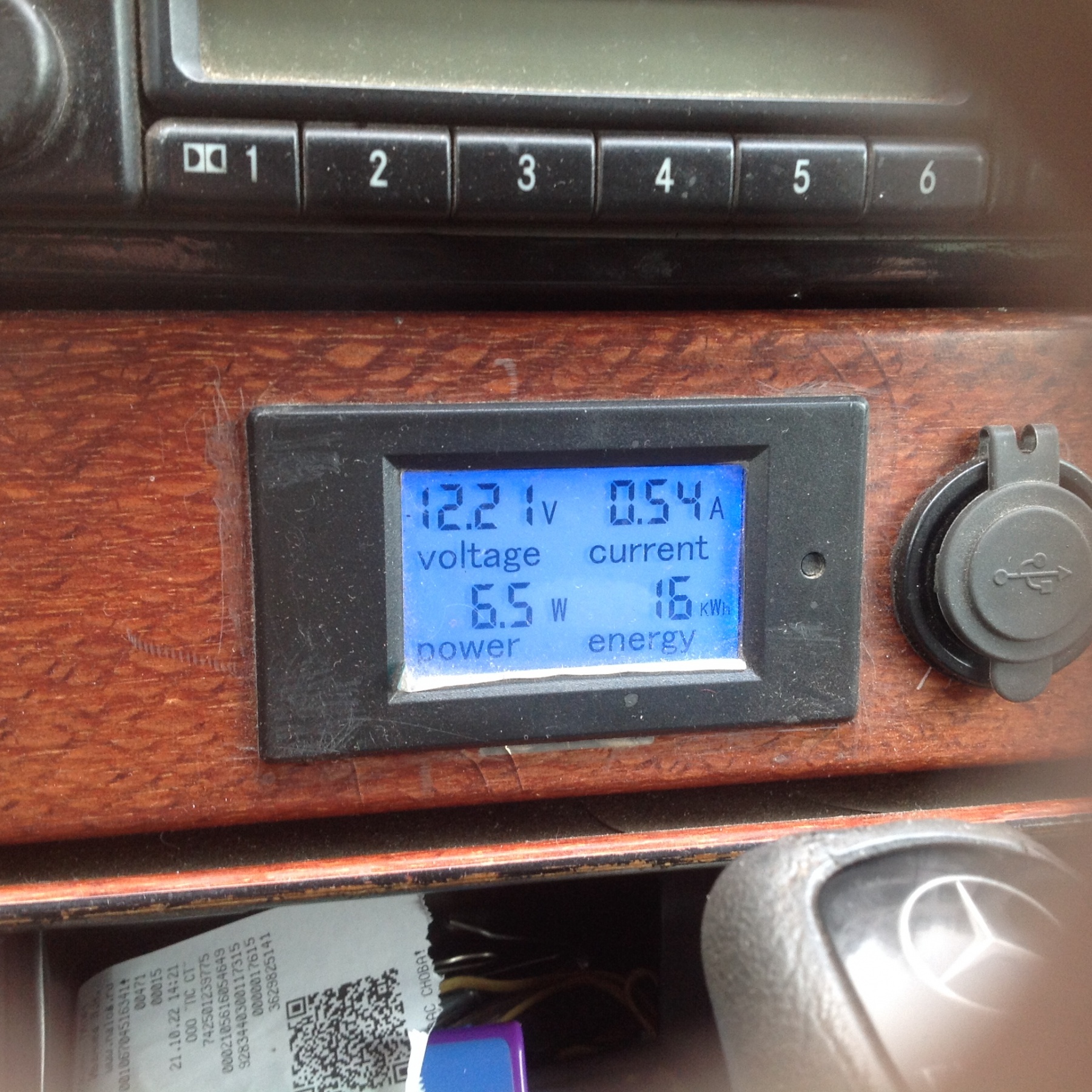

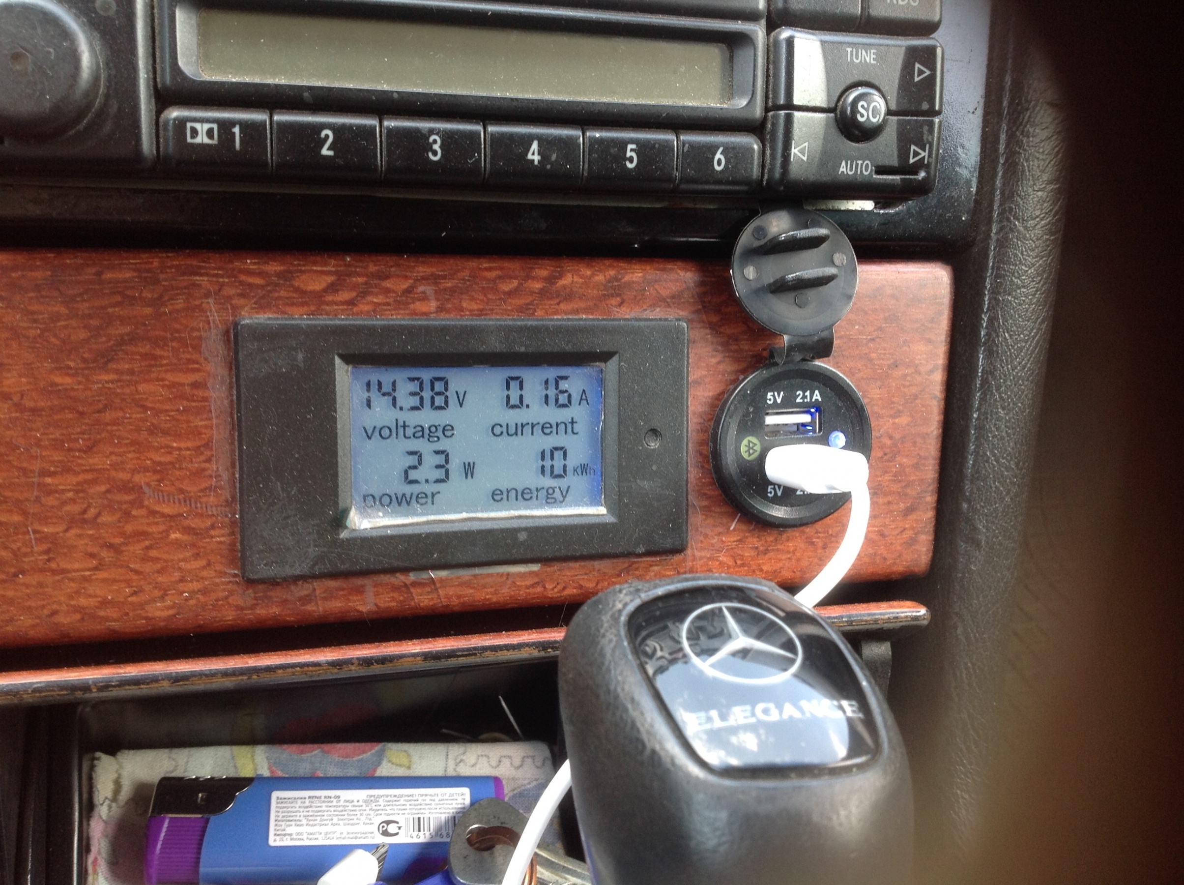

Дал нагрузку включил габариты вижу что панель качает а напряжение не поднимается
Тоже самое и при включении ближнего света
https://img.radiokot.ru/files/143989/2z5mk5oiny.jpeg
https://img.radiokot.ru/files/143989/2z5mk8c22l.jpeg
Добавлено after 5 minutes 20 seconds:
Поскольку я совсем ничего не понимаю в радиотехнике вопрос к специалистам: может ли сам контроллер от неисправности просаживать напряжение получаемое от солнечной панели? И еще во время простоя машины в течении трех дней без отключенной панели? Утечка по самой машине в пределах нормы и никакие потребители не включены приемник тем более у меня слуха нет
Есть второй контроллер отремонтированный ставить его а этот на ремонт?

Чтобы проверить диоды и солнечную панель, мне кажется достаточно взять лампочку на соответствующее напряжение и потыкать ей в панель напрямую или через диод. Всё.

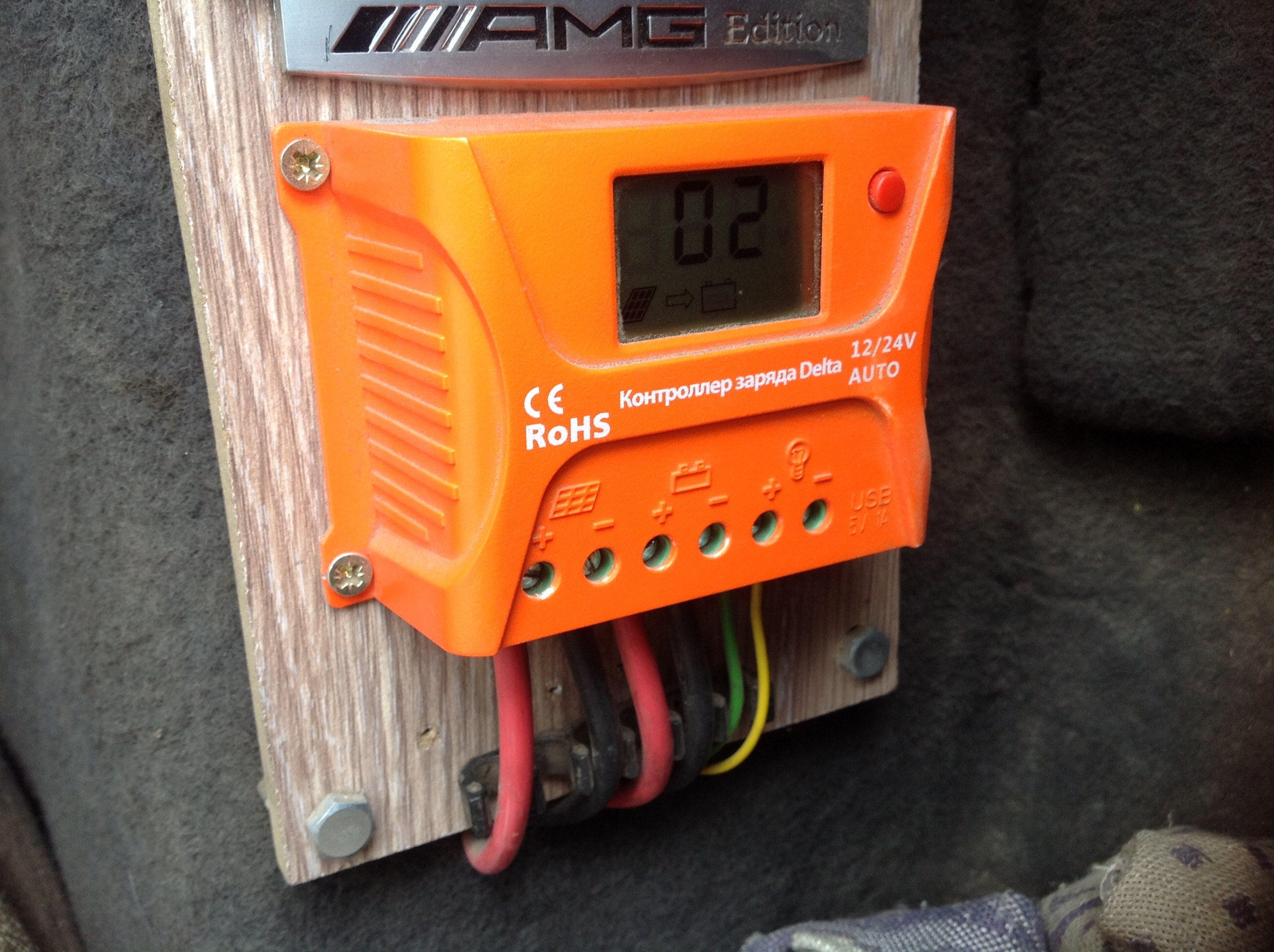

Я писал выше что когда машина на улице стояла я проверил на выходе с панели напряжение но без диодов показало 20,2 вольта, а сегодня припаяли диоды и я присоединил провода от панели к контроллеру но не проверил напряжение именно на них потому что машина в гараже была и естественно панель не может работать в помещении, а вот сейчас машина на улице и я утром отсоединю от контроллера провода что идут с панели и сделаю замер.
https://img.radiokot.ru/files/143989/2z5kzcyrah.jpeg
https://img.radiokot.ru/files/143989/2z5kzf2oa2.jpeg
Вот такой контроллер стоит меня беспокоит вопрос: может ли он просаживать напряжение от панели?

FORMAN, напряжение без тока - ни о чем.
Вот я и говорю - лампочкой можно нагрузить панель и увидеть реальную выработку энергии.
Маломощные игрушечные панели я вообще проверяю исключительно амперметром на КЗ, с хорошими наверное так нельзя баловаться. :)))
Элементарно замерьте напряжение на входе в солнечный инвертор (ну при свете солнца конечно). Если оно низкое значит просаживает. А высокое - значит не мешает. Но при условии что инвертор может работать не подключенным к аккумулятору. Если не может - тогда выход один. Подключать амперметр и вольтметр на солнечную батарею, а потом на выходе из инвертора тоже самое, и из этого уже делать выводы. Нам надо знать общую мощность которую выдает солнечная панель, и куда эта мощность уходит или не уходит. Мощность в ваттах это напряжение в вольтах умноженное на ток в амперах. Нужно делать либо два замера - тока и напряжения, по очереди, либо использовать амперметр и вольтметр одновременно.
З.Ы. Еще стоит замерить напряжение на диоде при рабочей солнечной панели на солнце. Если будет слишком большое падение (больше чем пол вольта) то диод неисправен.
