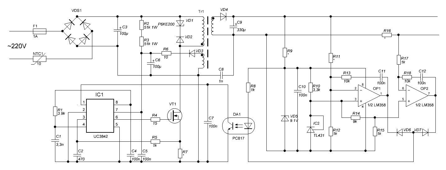

Starichok51: можете показать схему как запитали своих 5 светиков?
 Заголовок сообщения: Re: Электронный балласт для ЛДС
СообщениеДобавлено: Вт июл 31, 2012 13:09:28
Карма: 153
Рейтинг сообщений: 2927
Сообщений: 18893
download/file.php?id=81875
часть элементов обозначена звездочкой. требуют расчета под разные выходные напряжения и токи.
то есть, схема универсальная.
также ее можно использовать как обычный блок питания с защитой от перегрузки.
и, на самом деле, вместо сапрессора я везде ставлю обычный RCD-клампер с "медленным" диодом. это позволяет значительно снизить мощность в клампере.

Спасибо! Про медленный клампер я слышал, но не пробовал, попробую как нить. Я тоже всегда ставлю RCD-клампер.

даже на 3 диода делаю (9 Ватт) такую схему.
вот так выглядит переделанный покупной светильник download/file.php?id=114896
который освещает мне рабочее место с ноутбуком.
