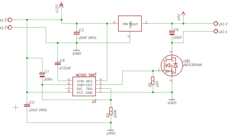

уважаемые гуру, требуется Ваша помощь...
...купил видеорегистратор-радар-детектор и решил пойти не простым путём вкорячивания гнезда прикуривателя внутрь, а полноценного и "умного" блока питания.
было несколько вариантов, перейду сразу к последнему, который... ...тоже не зашёл ((
схема:
подключение идёт к +12V при повороте ключа с задержкой ~25 секунд (на ne555)
собрал, проверил дома, всё ОК
подключил к машине, подключил регистратор, завёл автомобиль, через ~25 сек запустился регистратор и... ...через какое-то время начал отключаться и включаться (пропадает питание ?), а LM1085 дико греется...
по инфе в инетете девайс кушает примерно 800мА, "регулятор" может выдавать 3А...
...полевик, изначально его по схеме не так воткнул, после теста понял ошибку, перепаял и "воткнул" более мощный с запасом (FDB6670AL) на проводах уже по указанной выше схеме
сейчас уже не срочно - тупо не успею переделать, куплю переходник прикуривателя, либо так и буду в прикуриватель втыкать, но на будущее хотелось бы всё это сделать по нормальному
отсюда вопрос - что сделано не так ? ...куда копать ?
ещё бы....9 В * 0,8 А = 7 Вт, а это 200 кв см радиатор

а в бортсети вроде нехило напряжение скачет особенно в движении и на запуске
не?
почему 9V ? 5 вольт... ...т.е. в любом варианте радиатор ?
Добавлено after 3 minutes 42 seconds:
не?
возможно, и как минимум поэтому поставил задержку на 25 сек, т.е. что бы питание на регистратор подалось после запуска двигателя
...да, кстати, я тут пропустил момент - выдернул регистратор (он там на магнитной подвеске) и плата начала охлаждаться...
у меня возникает возможно глупое предположение, что мой "экземпляр" в каком-то месте бракованый и кушает слишком много
но (!!!) родная "зарядка" от прикуривателя даже на чуть-чуть не греется
Потому, что- 14-5 = 9.. Считается ПАДЕНИЕ напряжения на регуляторе * ток через регулятор.
Вообще, в этом же месте ставят "импульсные" (ШИМ) регуляторы- понижайки- например
https://aliexpress.ru/item/33004374185.html
https://audio-cxem.ru/wp-content/upload ... _Shema.jpg
Мало того, у этой (или аналогичной, их туева хуча) микросхемы есть вход управления работой (5 вывод), который делает ненужным ваш полевой транзистор.
Для упрощения схемы есть преобразователи с фиксированным напряжением 5 вольт.
Вот:
Хотя, "по фен-шую", тут ещё бы добавить простейший стабилизатор (стабилитрон) на 10 вольт, например, для 555 таймера из резистора и стабилитрона.. Ну, и, автомобильный варистор..
я в самом первом посте почему сказал что эта схема не первая - первая создавалась на ADP2302 (5V) - сгорела нафик при реальных тестах, вовремя остановился чтобы проводка не загорелась
...хотя в домашних условиях всё работало "как часы"
в авто ещё и радио глушилось ))) видимо из-за того что кабель питания был не в оплётке
Это вам что-то "неповезло"..
У меня в автомобиле- два step-down преобразователя- один на видеорегистратор и второй- на навигатор, и всё работает. Радио на FM тоже нормально работает.. :dont_know:

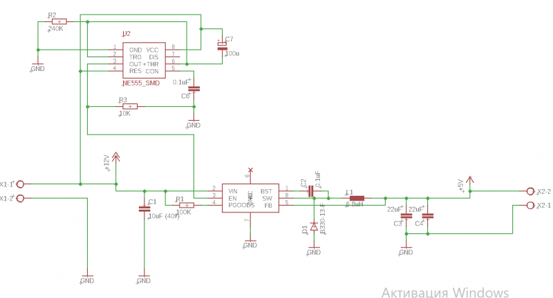

да да, первая схема и была на импольсном преобразователе
схема (сразу звияюсь за "скомканность" схемы)
преобразователь - ADP2302-5.0
"на столе" без нагрузки - всё работало как надо, в авто разогрелась так что аж прогорела микросхема преобразователя
...может и впрямь, просто не повезло, уже не в первый раз на бракованные микросхемы попадаю ))) ...тут как-то писал как с одним контроллером маялся, потом тупо перепаял другой - и никаких проблем

Я только не могу понять, почему у вас в этой схеме:
конденсатор включён между питанием и выводами 2 и 6 555 таймера, а резистор- между этими выводами и "землёй"?
А!, у ADP2302 включение "наоборот"- высоким уровнем.. :))
Зачем резистор между выводом 3 и "землёй"?
Максимальное напряжение на входе ADP2302 - 20 вольт.. :dont_know:
У вас нет никакой защиты от импульсных помех- нужен, например, варистор "AUTO", или ещё какая-то защита..
Вообще импульсные преобразователи прекрасно работают в автомобилях, даже такие старые, как "народный" 34063..
дык прижать к земле до сработки "реле"
хм, я чё-та сильно сомневаюсь о возможности появления напряжения выше хотя бы 15 вольт
если надо, буду лепить ) ...пошёл читать про варисторы )))
Так у 555 таймера и так выход прижат, либо к "земле", либо в плюсу питания, никаких других вариантов нет.. :dont_know:
В бортовой сети авто могут быть, читай допустимы, выбросы до 200 вольт прямой полярности и 80 обратной. Может немного ошибся, но примерно так.
