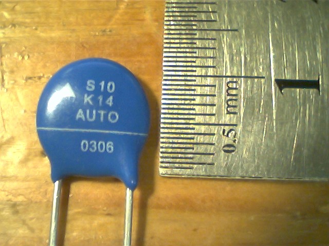

Максимальное напряжение на входе ADP2302 - 20 вольт.. :dont_know:
У вас нет никакой защиты от импульсных помех- нужен, например, варистор "AUTO", или ещё какая-то защита..
Вообще импульсные преобразователи прекрасно работают в автомобилях, даже такие старые, как "народный" 34063..
если надо, буду лепить ) ...пошёл читать про варисторы )))

Зачем резистор между выводом 3 и "землёй"?
дык прижать к земле до сработки "реле"
Так у 555 таймера и так выход прижат, либо к "земле", либо в плюсу питания, никаких других вариантов нет.. :dont_know:
WIN_20220808_15_33_41_Pro.jpg [96.47 KiB]
https://www.chipdip.ru/product/b72210-s140-k101

В бортовой сети авто могут быть, читай допустимы, выбросы до 200 вольт прямой полярности и 80 обратной. Может немного ошибся, но примерно так.
