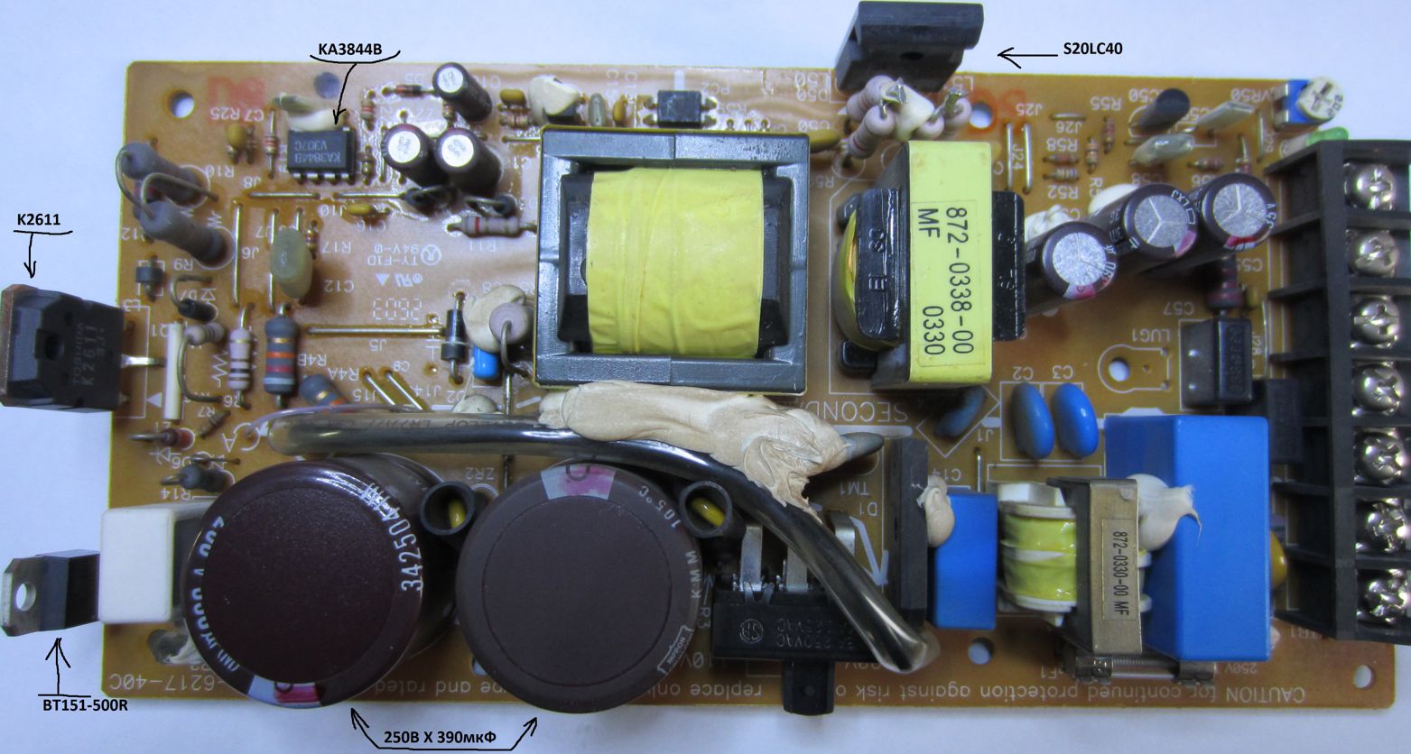

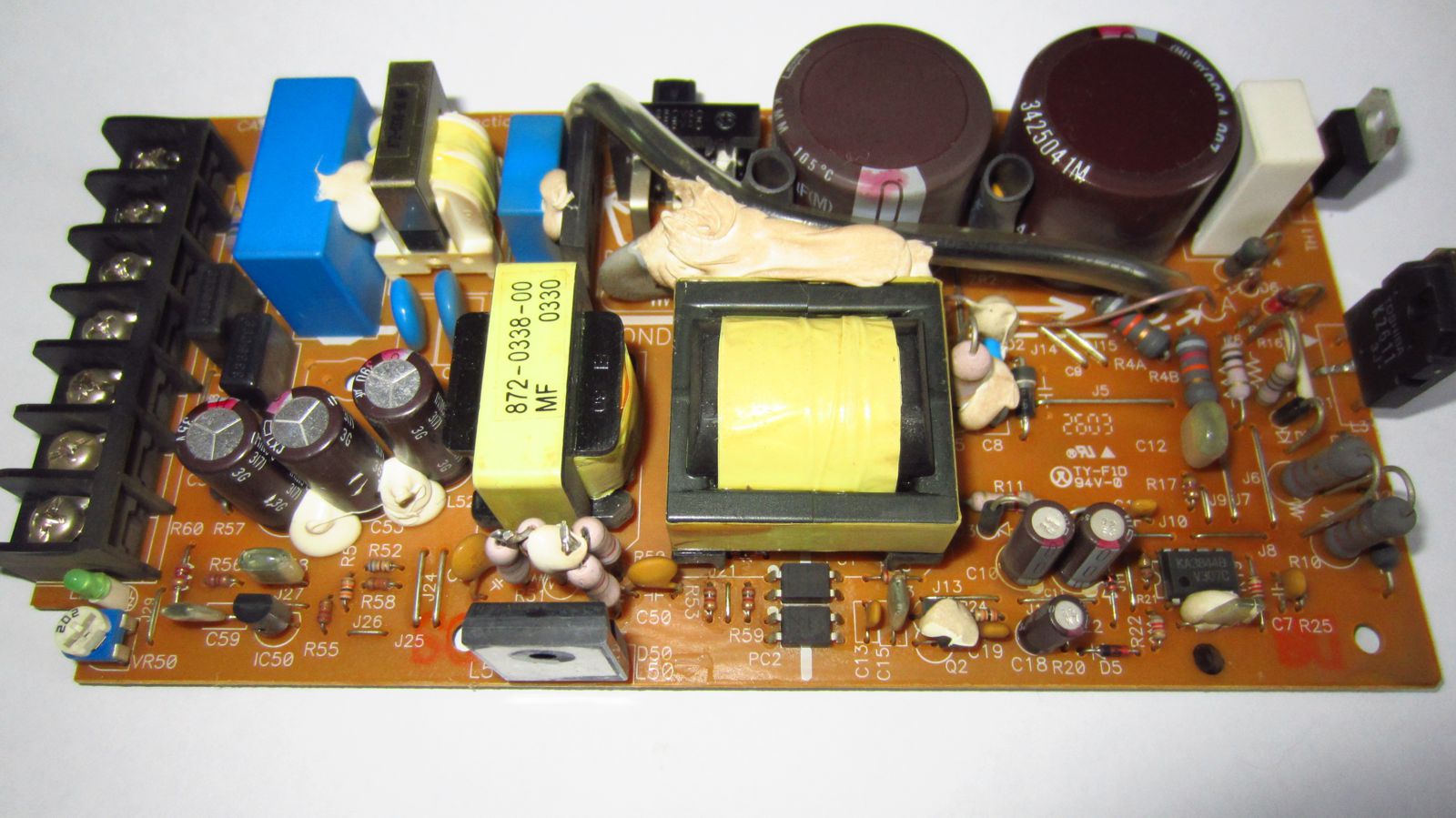

Доброго времени суток Уважаемые!
Подарили мне импульсный блок питания фирмы Omron на 24В. В поисках схемы на него интернет ничего не смог предложить. Поэтому хотел поинтересоваться у знающих людей, возможно ли его переделать на 12В и хотелось бы малой кровью конечно же.
Фото прилагаю.
И заранее спасибо всем ответившим.

Самому для себя срисовать такую схему - нет проблемы. "Малой кровью" - надо заменить делитель обратной связи по напряжению и добавить повышающий (авто)трансформатор на колечке (1:2) для питания самой микросхемы.
Или кольцо побольше на выход ( как автотрансформатор на понижение)....

По хорошему надо перемотать вторичку транса и подрегулировать цепь ОС. По быстрому можно просто подрегулировать цепь ОС.

Во вторичке TL431 есть? На ноге референс должно быть 2.5В при заданом выходном. Берем даташит, смотрим, вспоминаем закон Ома, сравниваем со схемой, думаем и приходит просветление.
А транс все равно перематывать придется если нужна нормальная работа устройства.
Программы для расчета от Старичка51 в прикрепленной теме. Схема очевидно прямоход.

Есть, HA17431P
А перематывать заново или тупо вторичку отмотать?

если с сохранением мощности, то перемотать вторичку полностью (в 2 раза меньше напряжение - в 2 раза больше ток - в 2 раза больше сечение провода)

Какой тогда транс перематывать, 1 или 2?

Это БП для питания светодиодных лент. Обрати внимание на переменный резистор 2кОм (он как раз стоит в делителе ОС). С его помощю можно регулировать выходное напряжение правда в не очень больших пределах. Если не хватит. то пересчитывать делитель и перематывать транс (первый на фото, второй это дроссель)

Ага, от 21В до 27В.
