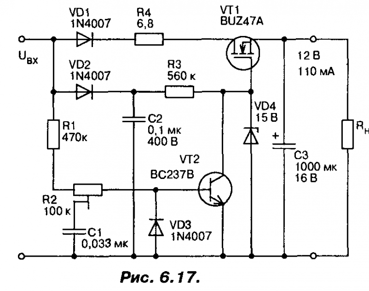

А что вы скажете, глядя на эту схемку?

DJZEM писал(а):
А что вы скажете
что если высадить на некоторых элементах 200 Вольт (грубо) при токе 0,1 Ампера (грубо) то на них будет выделяться 20 Ватт тепла. А это дофигища как много, особенно для прибора который сам меньше 1 Ватта потребляет.

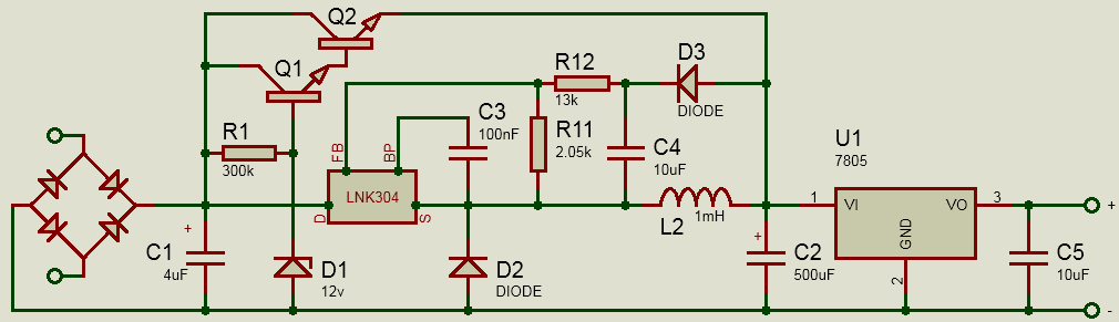

Получил миской по аватаре (2)
а какое напряжение нужно на выходе бп?
если 5-9 в, то я бы поставил в параллель 2 стабилизатора, один на 11 в линейный с высоковольтным транзистором, второй на 12 в - импульсный (например на лнк304 или на какой нибудь с более низким минимальным входным), а потом кренкой снижаем до требуемого.
смысл в том, что на при напряжениях меньше, чем может работать импульсный стаб работает линейный, а когда импульсный включится - то повышенным напряжением на выходе он отключит линейный... и большого нагревк не будет.

примерно так:
транзисторы Q1,Q2 высоковольтные
в этой схеме до 85 v на входе питания работают транзисторы, а свыше - LNK
2019-09-24_11-42-13.png [14.2 KiB]

DJZEM писал(а):
А схемку не накидаете?
Изображение (click)
TI PMP20182
Texas Instruments писал(а):
Ultra-wide DC input - 10.8VDC to 264VDC
Ultra-wide AC input - 10.8VAC to 264VAC, 50/60Hz
до 85 может и работают, но от 12в точно работать не будут, не хватит тока базы.
