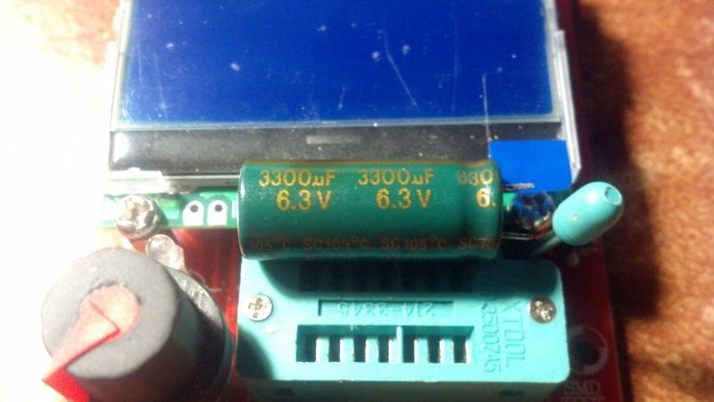

Емкость,ESR,Vloss.Фото вздувшегося конденсатора наводит на мысль,что для поиска внутрисхемно таких конденсаторов до вздутия,этих параметров уже не достаточно :(

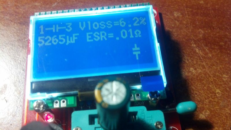

у меня есть 1000мкФ, который определяется двумя приборами как 3000мкФ с 0.00 ЭПС и 1.2% утечки. Хз что с таким делать.

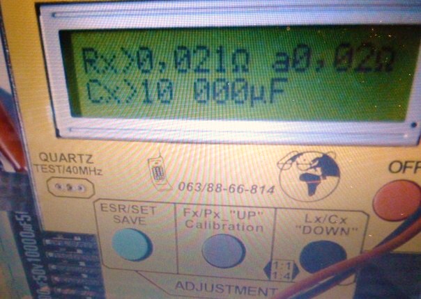

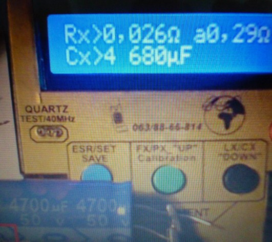

Измерение ESR конденсаторов большой емкости разными методами всегда представляет определенный интерес :wink:

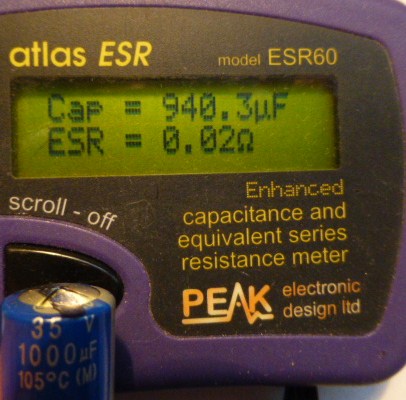

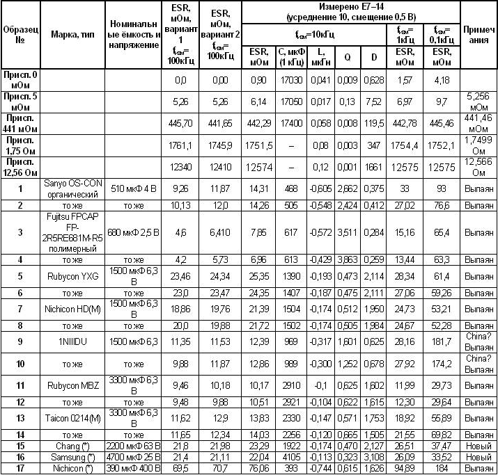

Да, действительно, электролиты большого номинала, ведут себя при измерении разными методами - по разному.
Вот пример:
Cap-2.jpg [81.76 KiB]

Из таблицы интерес представляет конденсатор RUBYCON MBZ 3300мкФ/6,3в ULTRA LOW ESR.
По даташиту ESR max.0,012Ом.Как мы уже убедились,истинное значение ниже чем в даташите.
Измеритель с синхронным детектором из таблицы 0,018Ом
Е7-14(10кГц) 0,017Ом
ESR60<0,01Ом
Пинцет мостовой 0,0075Ом
Манфред 0,0035Ом
:tea:

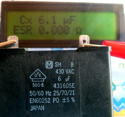

В некоторых случаях измерять только ЭПС не достаточно. К примеру вот:
Как видно, в данном случае измерение ЭПС вообще не показывает истинное состояние конденсатора.

А какое у него истинное состояние?
Вас не настораживает показания емкости?Т/тестер проверен по Vloss?
