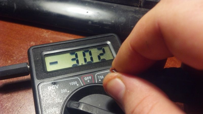

rl55 писал(а):
А какое у него истинное состояние?
Плачевное. Тест батарейкой показывает, что напряжение с 5В за считанные секунды падает до нуля.
TIGR писал(а):
Вас не настораживает показания емкости?Т/тестер проверен по Vloss?
Да всё с тестером гуд, это от именно этого кондёра его так штырит. :))
Зато ЭПС очень низкий, что именно в этом случае - не показательно... вот в чем и фокус.

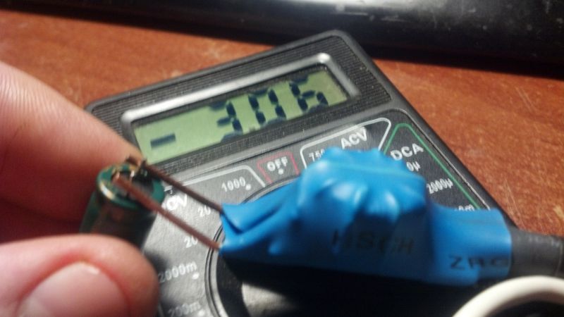

Вот замеры другим прибором (немного корявый, но не обессудьте):
1. Точка отсчета:
2. Замер
3.06 - 3.02 = 0.04 Ом
Согласитесь - это не повод выбрасывать такой кондер, если не знать его аномальную ёмкость и утечку.

Повесил его на USB, на 10 минут. Ничего не изменилось. на обоих приборах те-же цифры.
Попробую его переполюсовать не на долго.
__________
Нагрелся ощутимо секунд за 30. При первом измерении ТТ показал ёмкость 4700, а ЭПС 1.0 Ом. При последующих - ту-же ёмкость но ЭПС вернулся до 0.02 Ом. Второй прибор тоже показал низкий ЭПС.
Вот такие пироги.
