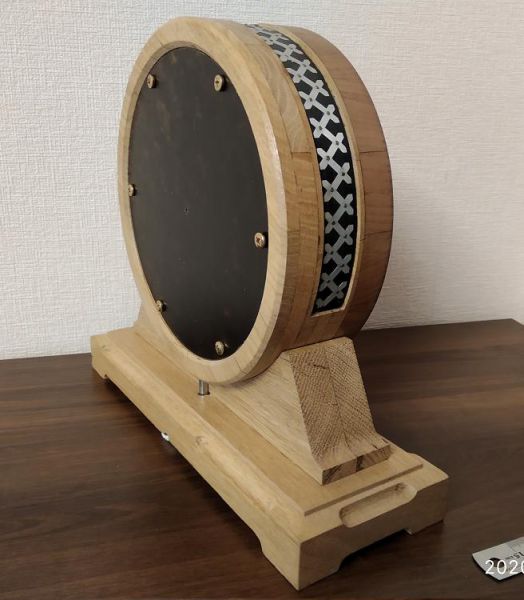

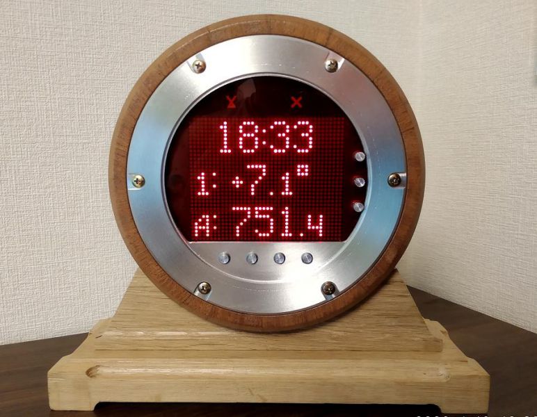

Благодаря "карантину" удалось доделать часы.
Индикатор на светодиодных матрицах 20 шт + 20шт MAX7219
МК ATMEGA644 . Барометр на BMP280. Радиоканал на NRF24L01

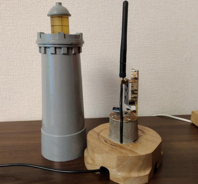

Маяк - это радиодатчик температуры. Ставится на подоконник, сенсор на улицу. Благодаря этому сама электроника и батарейки находятся в благоприятных условиях. Через каждые 8 сек лампа маяка делает короткую вспышку, а посылка на часы по радио отправляется каждые 5 минут в этот момент лампа вспыхивает на 2 сек. По радио на часы отправляется информация о температуре и напряжении на батарейке. Часы могут работать с двумя такими датчиками. Через каждые 2 часа сохраняются показания температуры, которые можно посмотреть за двое суток.
Питание датчика - 3 мизинчиковых батарейки. Батарейный отсек сделан из китайского фонарика.
На экране 3 строки. Справа 3 кнопки управления - ими устанавливается, что будет в соответствующей строке. Можно выбрать "Часы:Мин", "Мин:Сек", "Число:Мес", "Год", "Температура Дом", "Температура 1", "Температура 2", "Атмосферное давление", "Погасить строку". "Длинное" нажатие напротив строки с показаниями атмосферного давления - будет показан график.
4 кнопки снизу: "Esc", "-", "+", "Enter". Нужны для регулировки яркости, настройки времени\даты, просмотра статистики.

SV12 - класс!!!
Где статейку почитать?

SV12 Отлично получилось! :beer:

SV12 - это просто класс!
Хотел написать статейку. Но не многие смогут повторить изделие. Главная сложность в изготовлении индикатора. Каждой матрицей управляет одна MAX7219, а под матрицей 2см х 2см она не помещается. Пришлось гнуть выводы индикатора, после чего спаять ровно. А их там 20 шт: 4 блока по 5 шт.. Изготовить ПП для индикатора пришлось просить китайцев. Со схемотехникой там тоже не оптимально, т.к. эти часы часть более сложного проекта и часть функционала не задействована. В общем, закидают кирпичами.
Щаzzzzz! Закидалки обламаем. Девайс чОткий! :beer:
Статью дафай, тоже хацу такие сделать. :tea:
